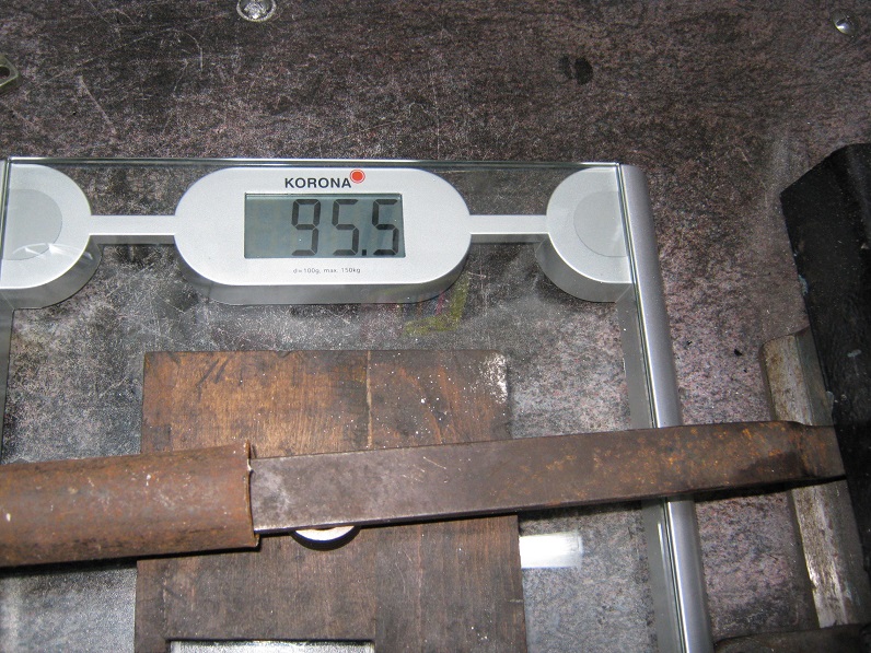

Pressdruck, ja das hab ich mich schon mal gefragt, wie man den misst. Misst man die Kraft um die Feder um den Ventilhub zusammenzudrücken, oder misst man die Kraft um die Feder ganz zusammenzudrücken?

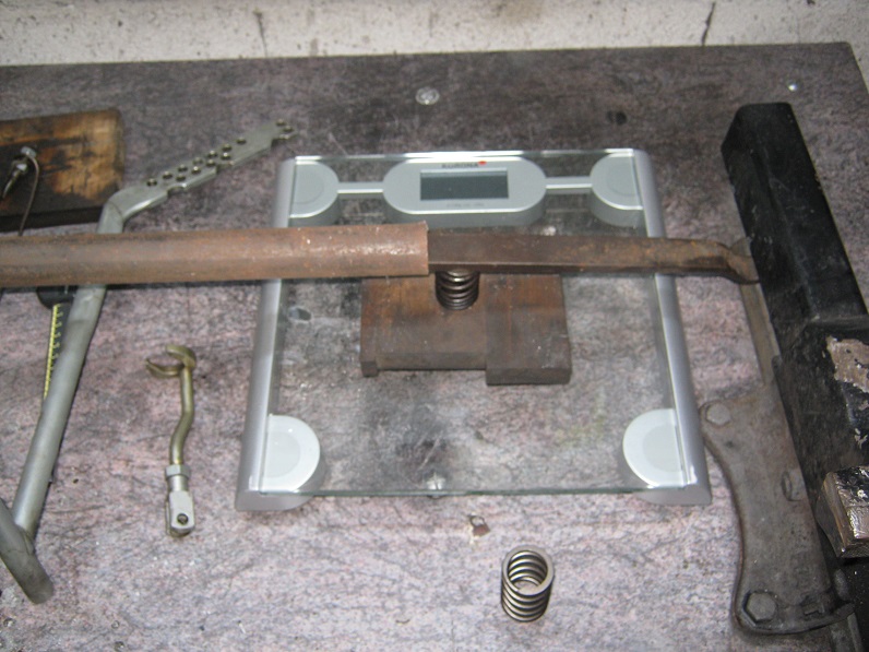

Bei mir sah das messen der Federn so aus wie am Bild.
Auf dem Montiereisen steckt ein Rohr von 1,5 Meter.Da konnte ich dann genug Kraft aufbringen um zu drücken mit einer Hand und auch schauen zu können.
Wenn du 2-3 mal bei einer Feder prüfst und dann Ergebnisse mit 2-3 kg Abweichung hast ist das ok. Kommt ja auch auch nicht auf ein kg an,sondern um zu sehen ob sie etwa alle gleich sind und in welchem Bereich sie überhaupt liegen.
Unter einer Standbohrmaschine geht das betimmt auch wenn es nicht die kleinste ist.
Ist übrigens ne normale Personenwaage da drunter. Montiereisen ist im Schraubstock eingehakt als Gegenlager.

Ich hatte mich immer nur gefragt, wie weit man die Feder zusammendrücken muss, um den korrekten Wert zu ermitteln. Aber um Federn zu vergleichen kann man sich ja einen Einen Weg aussuchen. zB 10 mm. An der Stand Bohrmaschine kann man das super ablesen, muss mir wohl doch wieder eine zulegen, braucht man ja auch so.

Komplett gepresst wird die Kraft gemessen.
Einbauspannung ist ja immer geringer.
