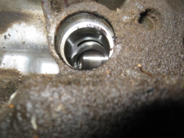

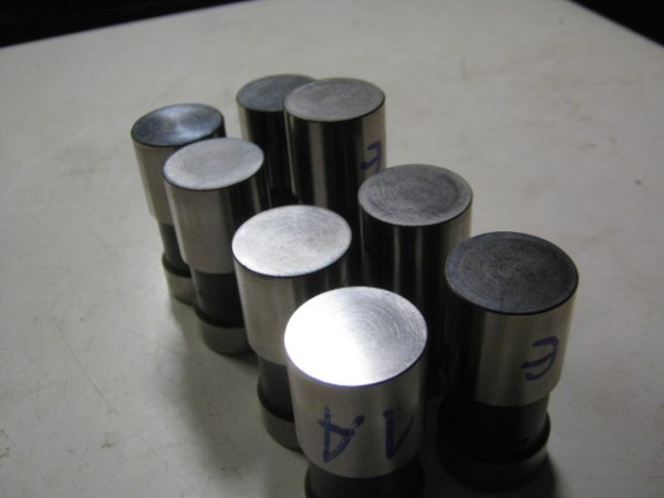

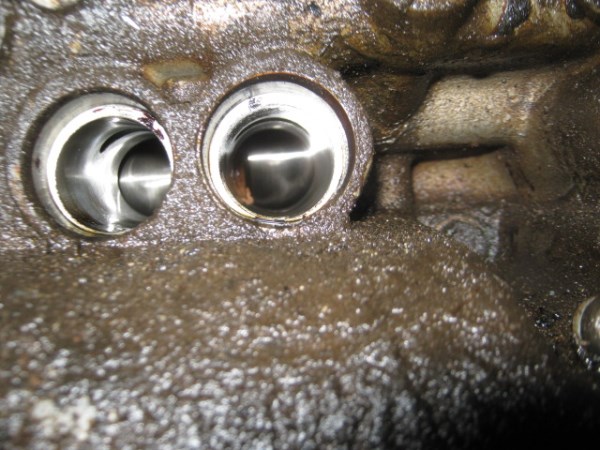

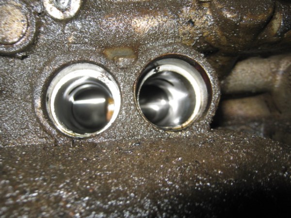

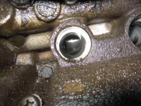

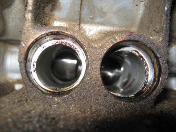

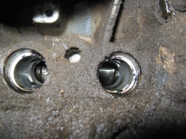

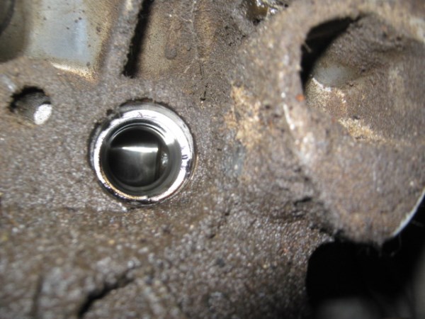

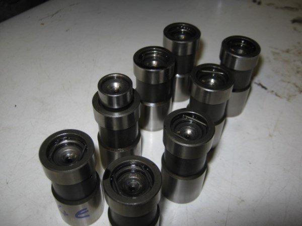

Gestern war Flo auf 'ne Stipvisite da + hat die Hydrostößel gezogen.
Bis auf, das die Stößelstangen vom Einlass 3+4, die Feder zerdengelt hat, .....
Finde ich, sehen die unverschämt gut aus, in Anbetracht des Allgemeinzustandes vom Motor.

Wie ist eure Einschätzung zum Zustand?
Danke Uwe,
mit meiner Handykamera habe ich keine besseren Bilder hinbekommen.
Schöne Grüße

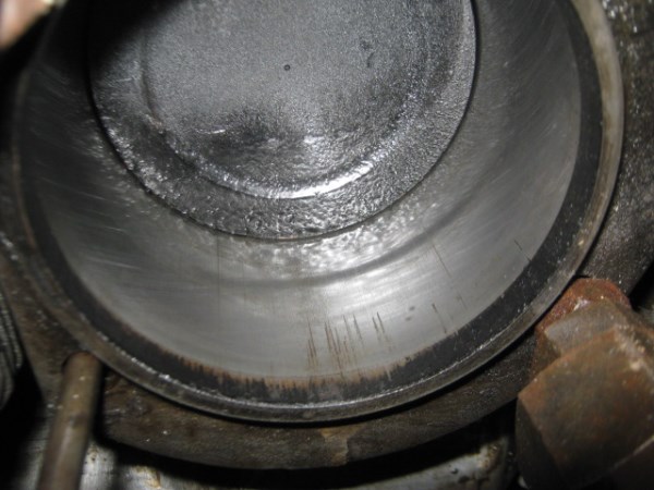

Ich hab das ganze WE den Motor geputzt. Fertig bin ich noch nicht. Der Dreck da drauf is ganz schön eingebacken und nur mit viel Fleißarbeit runterzubekommen.
Hier ein paar Bilder:
Schöne grüße

wir haben festgestellt, dass der Motor mit 96er KuZ ausgerüstet ist.
Serie waren 94er.
Er hat momentan also einen Hubraum von 2,1L.
Das komische ist, es sind ja Muldenkolben. Tuning in Verbindung mit Muldenkolben??
