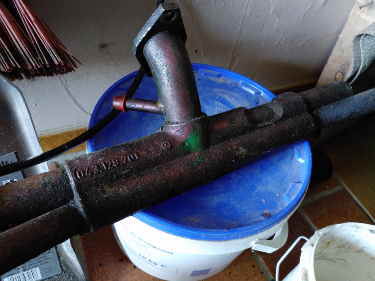

Meine Vorwärmung hat ja mit dem Sebring keinen Anschluss mehr. Dadurch fehlt eine Befestigung. Mein Ansaugrohr hat keinen Halter zum befestigen.
Es würde nur noch durch die Gummies gehalten. Das reicht natürlich nicht.
Gibt's da was Fertiges, oder muss ich selber was basteln?

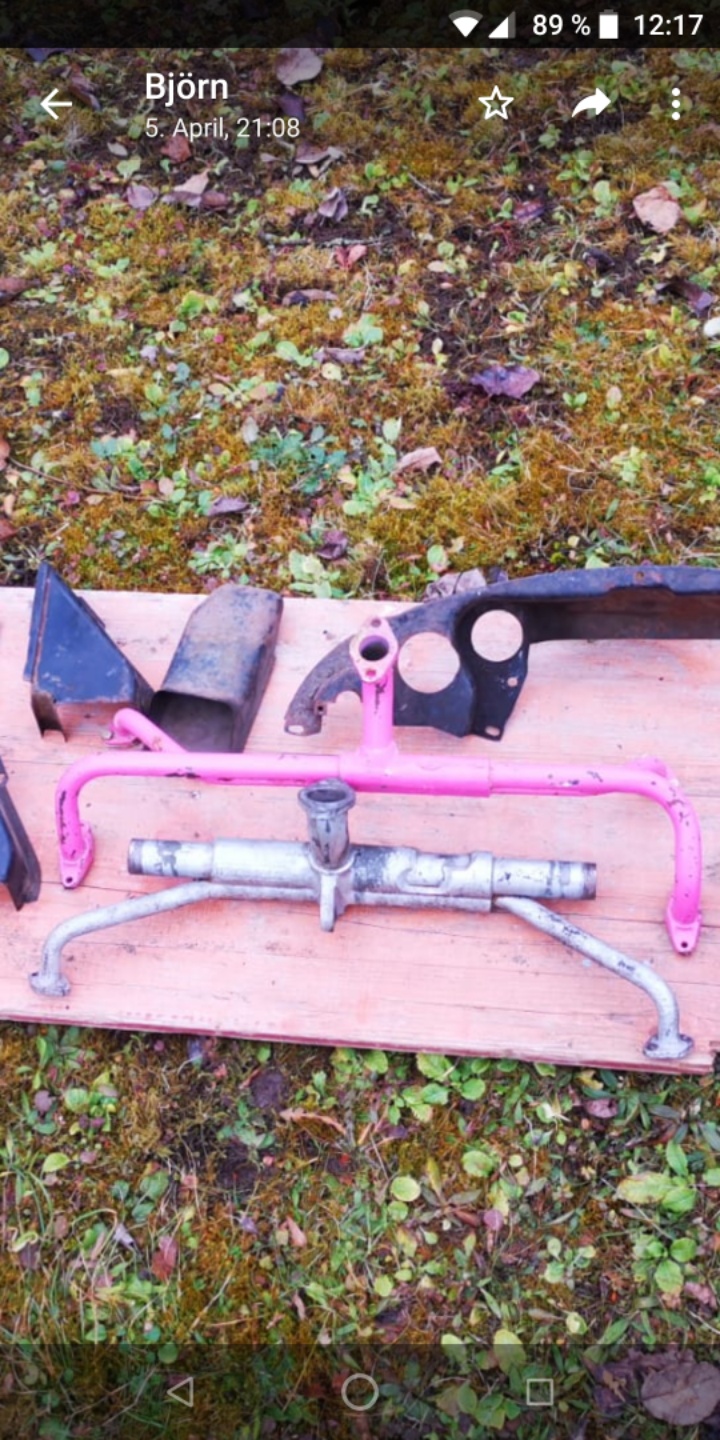

Hier könnte ich eines mit Halter bekommen.
Wird der direkt am Motor befestigt, oder braucht's da nochmal einen Halter?
Re: Flo's 1600er
Das wird an einem Gehäusestehbolzen mit verschraubt.Da ist ein Langer drin im Gehäuse an der Stelle.Wenn nicht,einfach austauschen gegen was längeres

Dein Hirschgeweih sieht irgendwie aus, wie z.B. eins vom Bus, mit dem dicken Anschluss für den BKV (Bremskraftverstärker).
Ich würd zu einem tendieren, wo die Halterung dran ist und ich meine, da gibts passend im Motorgehäuse ein Auge und du brauchst nur eine Schraube.

Ich glaube das ist ein Unterdruck-Anschluss für Automatik. Hm ja könnte auch für BKV sein.
Re: Flo's 1600er
Ist, glaub ich, auch wurscht, denn brauchen tust du es ja nicht und musst das eh verschließen.
Re: Flo's 1600er
Ja eben.
Ich bin an dem anderen Ansaugrohr, mit Halter und ohne Unterdruck-Anschluss, dran.
Ich hab gesehen, das mit Unterdruck-Anschluss ist scheinbar etwas gesucht. Aber bei mir liegst ja gut. :D
Aber sollte es mal jmd brauchen, Bescheid sagen.
