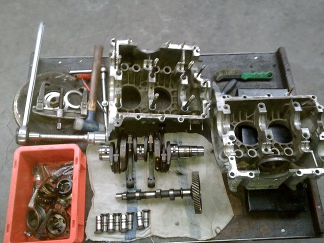

Nachdem ich nun einen alten AB Motor neu aufgebaut und zum 1600er gemacht habe steht in 3-4 Wochen der erste Start bevor.
Erstens muss ich mir noch irgenwie ne Startvorrichtung bauen um den ohne Getriebe also fehlende Anlasseraufnahme zu starten.
Abgesehen davon habe ich mir sagen lassen dass man den Motor erstmal ohne Kerzen drehen lassen soll bis überall Öl angekommen ist.
Ich habe vor, für den ersten Testlauf statt des Öldruckgebers einen Manometer einzubauen.
Wie macht Ihr das beim ersten Start?
Der Motor wurde komplett zerlegt, neue KW + NW Lager, Pleuellager alt, neue Kolb+Zyl. hier mal ein paar Fotos von meiner Arbeit der letzen Wochen.
block geteilt.jpg (161.37 KiB) 5763 mal betrachtet

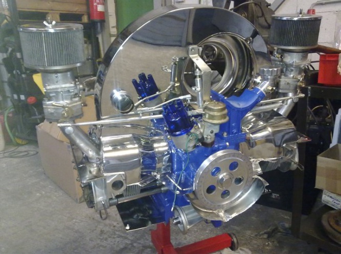

Der sieht richtig hübsch aus. Ist der für ein Trike. Wegem dem 'Geblinke'?

uwew hat geschrieben:@ZZ
ich dachte wirklich kurz der hätte zwei Verteiler ... :shock:

@PeterHadTrapp: richtig gesehen, ist ein 8 Zylinder ;)
@uwew: neee trotz geblinke für den Käfer, aber ich brauchte alle neu, darum hab ich gleich chrom genommen....
