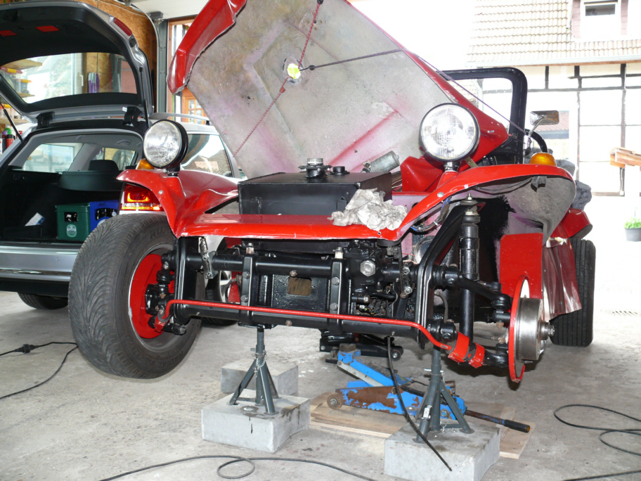

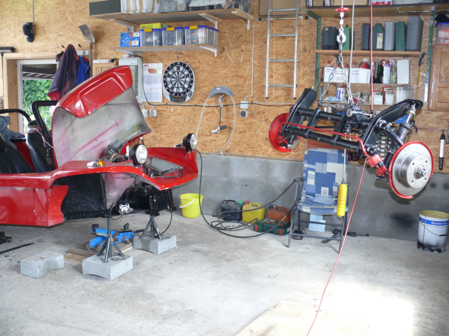

So ging es dann weiter, Rechts im Bild, der Dämpfer ist fast voll ausgezogen

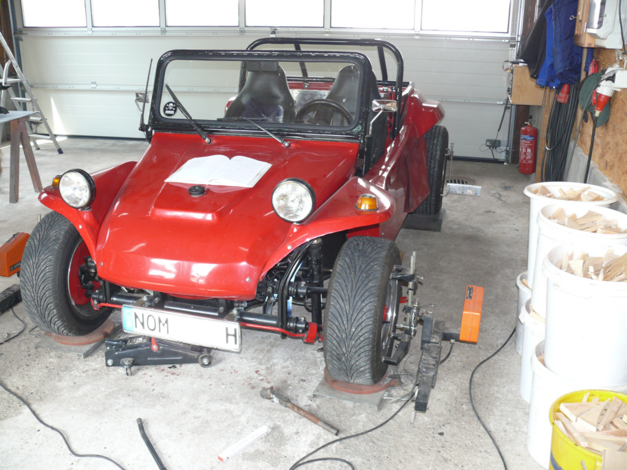

Fast fertig

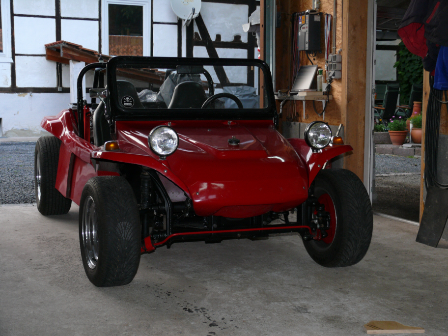

Und nun zu guter Letzt: FERTIG!! Und der Onkel beim TÜV war sehr zufrieden mit meiner Arbeit und hat den Buggy OHNE Mängel weitere 2 Jahre abgenommen. Mann sieht, das die Achse deutlich höher steht. Sie ist nach ein paar Kilometern noch ein wenig gesackt, aber nicht so viel. Aber das tolle daran, der läst sich jetzt fahren, als wär es ein anderes Auto, liegt viel besser, klappert vorne nicht mehr und schlägt vorn allen Dingen nicht mehr so hart vorne rein.
@Red1600i Du hattest recht, meine Festsättel haben an den Felgen gekratzt, musste einen Milimeter davon wegfeilen :shock:

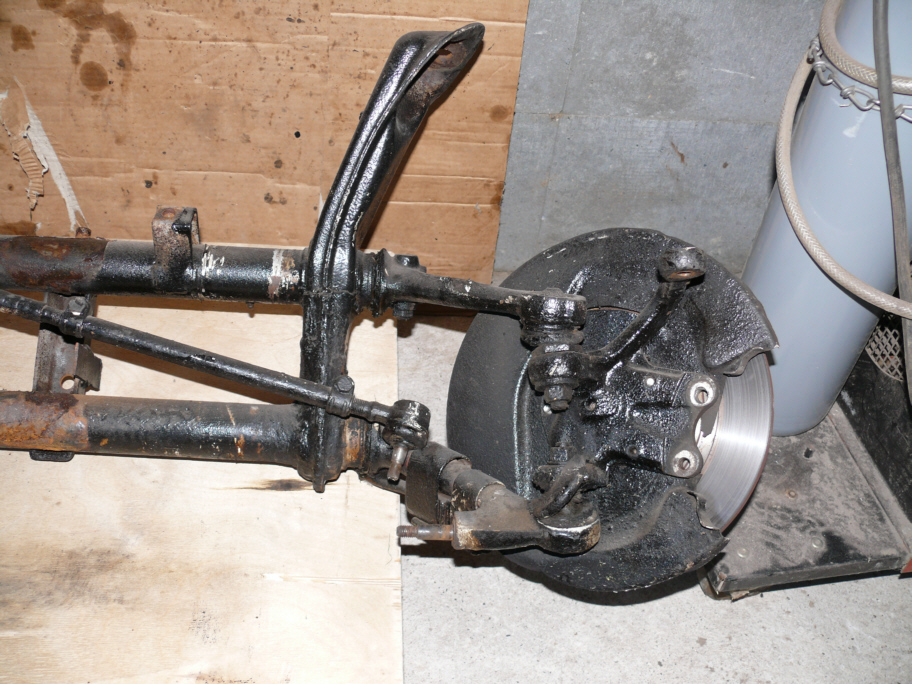

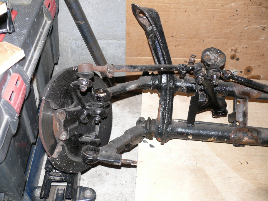

Hallo Red, ich habe noch zwei Bilder der alten Achse gemacht, kannst Du erkennen ob die umgeschweißt wurde. Ich dachte, die war nur verrottet und deshalb so oft geschweißt.
Re: Vorderachse vom Käfer überarbeiten
Du hast recht, das war eine Reparatur Schweissung. Sah auf deinem Bild aus, als hätte man die Achse oben eingekürzt für kurze Dämpfer.
Hebe von der alten Achse die Kurbellenker und die Achsschenkel auf. Das wächst nicht mehr nach und ist was wert.
