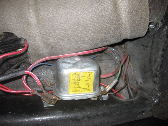

Stell mal bitte ein Photo von deinem Regler rein, ich habe da noch ein paar alte Regler liegen und schaue gerne nach. Für unter die Rücksitzbank liegen hier zwei rum.
Re: Generatorlampe brennt durchgehend!
Der Regler ist für 14V und 30A.
Den Gleichstrom erkennt man an der Bauform mit ungefähr gleicher Seitenlänge und neben D+, D- und DF gibt es noch einen B-Anschluss wo Anlasser und Batterie drankommen.

- IMG_7883.JPG (120.1 KiB) 3291 mal betrachtet

Ich glaub nicht, das dein Regler kaput ist!
Du hattest ihn offen + die Elektomechanik funzt?
Ist evtl auf der Unterseite der Widerstandsdraht defekt?, Bist du dir sicher, das die Masseverbindung zur Karosse OK ist?
Nicht das dein Problem nur ein Kontaktfehler ist!
Im Prinzip kannst du jeden externen 12V Regler einbauen. Egal aus was für'n FZG. Auch aus einer Baumaschine! Selbst die ext. Regler für Drehstromlimas arbeiten nach dem gleichen Prinzip.
