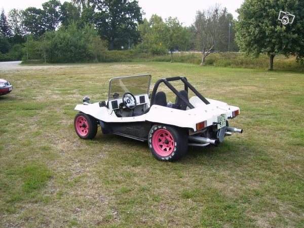

Dass ich ein Buggy habe ist der Freund von mir schuld.
Er hatte im Oktober 2009 meine frau und mich über das Wochenende im Harz besucht.
Wo wir Urlaub gemacht haben.
Und vorgeschlagen ein Buggy in Schweden zukaufen. Da fingen wir an auf blocket zu suchen.
Im November habe ich mein gefunden ca. 80 km vom Ferienhaus vom freund entfernt,
wir sind freitags Mittag mit dem geliehen Trailer von Hamburg über Puttgarden mit der Fähre nach Dänemark. und über die Öresundbrücke nach Schweden. Am Samstag haben wir den Buggy gekauft.
Und Sonntagabend waren wir zurück.
Mein Freund hatte sein im Dezember gefunden leider nicht in der Nähe von sein Ferienhaus.
Wir sind da Samstagmorgen 4 Uhr früh die gleiche Strecke nach Schweden und waren am Samstag
Nacht kurz vor 12 zurück bei seiner Firma. Erbaut Fahrzeuge behinderten gerecht um.
Ohne den Platz in der Firma hätte ich auch kein Buggy holen können.
Seiner war wie meiner auch weiß da er mehr Zeit in der Firma verbrachte war seiner.
Auch im August 2010 fertig.
Jetzt sind beide blau seiner dunkelblau metallic meiner hellblau metallic.

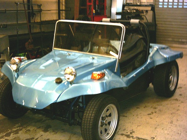

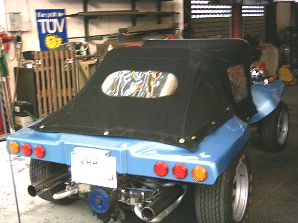

Ich habe doch 3 Bilder vom Buggy
buggy-cruiser
- 7939283680.JPG (204 KiB) 2747 mal betrachtet
- hb1.JPG (91.35 KiB) 2747 mal betrachtet
- Ps. Das Schild hier prüft der TÜV ist nur für seine umbauten. Er hat keine eigene TÜV Prüfstation.
- hb2.JPG (55.18 KiB) 2747 mal betrachtet

Die Fotos waren für Versicherung.
Wir hatten Probleme mit der Zulassung da wir nur die Zulassungsbescheinigung 1 hatten,
in Schweden wird die Zulassungsbescheinigung 2 bei der Abmeldung eingezogen.
Werden vom Verkäufer zur Zulassungsstelle geschickt. Da geht alles per Post da die Kennzeichen
Immer an Fahrzeug bleiben. egal wo sie in Schweden wieder zugelassen werden.
mein Freund hatte ihn daher nicht zugelassen bekommen, da hatte ich natürlich auch geflucht.
dann habe ich mich mit den Kraftfarzeugbundesamt in Verbindung gesetzt.
da war man sehr nett sie hatten sich mit der Schwedischen Zulassungsstelle in Verbindung Gesetzt.
von KB A habe wir dann nach ca. 6 Wochen eine Bestätigung bekommen das wir sie in Deutschland zulassen können. Diese wurde mit der Zulassungsbescheinigung 1 bei der Zulassung eingezogen.
ich hatte das Dach drauf gemacht da ich noch die defekten Sitzbezüge hatte wir haben sie neu mit Kunstleder bezogen. Der Buggy hat Talbort spiegel bekommen, die alten hatte ich gerade abgebaut.
Ich muss auch eine Riemenscheibenabdeckung haben, hatte die vom Freund ausgeliehen. er hat jetzt auch vorne eine selbst gebaute Stoßstange ich brauche hinten kein Ramschutzbügel, werde ich wohl aber noch nachrüsten.
ich hatte kein Problem mit den US Blinker. auch nicht mit den led. Rückleuchten .
da er Baujahr 1962 ist galten noch die alten Oldtimer Bestimmungen. Wir hatten Glück das der Baurat der die umgebauten Fahrzeuge abnimmt. genau gesagt hat was wir dürfen und was nicht, er hat uns gute Tipps geben.
