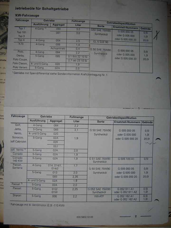

Vari-Mann hat geschrieben:
feuertonne0815 hat geschrieben:
Vari-Mann hat geschrieben:75W90 ist das von VW vorgeschriebene Getriebe Öl für Typ 1.Hab ich auch drin als GL5 Vollsynthetisch.
Gibt es aber auch bei Autoteilehändlern zu kaufen,das muß nicht direkt von VW kommen.
Ich meine beim Getriebeöl als Vorgabe von VW SAE 80 gelesen zu haben!? Habe nun Liqui Moly SAE 75W90 GL4/GL5 im Zubehör gekauft. 17,50 €/ltr.
Ich hab da aus einer VW Bude vor 14 Jahren mal ne Kopie der Ölsortenliste bekommen,fotografiere ich mal ab bei Gelegenheit.
So,hat etwas gedauert aber nun hab ich das mal abfotografiert.
Das ist ne Kopie aus einer Werkstattmappe.Hab ich mir selber bei nem VW Schrauber geholt als ich noch kein Netzzugang hatte.Etwa `97
IMG_3926 - Kopie.JPG (235.69 KiB) 4485 mal betrachtet

Hallo Vari, besten Dank für die Kopie, habe sie mir abgespeichert. Ich hab keine Ahnung wie gebrauchtes Getriebeöl aussehen sollte, aber meins war Rehbraun, lief raus fast wie Honig, an der Ablassschraube hing sowas wie "Fett". Im großen und ganzen würde ich sagen, das Öl hatte die Beste Zeit hinter sich. Habe heute Liqui Moly SAE 75W90 GL4/GL5 draufgetan, und siehe da oh Wunder, die Schaltung geht auf einmal Butterweich. Also nix Lebenslangschmierung! Sollte wohl doch ab und zu mal neu werden. :-) Wieder was dazugelernt. :)
