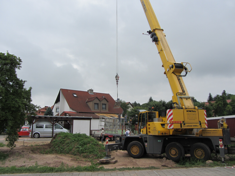

Sachma, baust du ein Gewächshaus?
Mit dem Glasgestell + Kran sieht es verdammt nach einem größeren Projekt aus.
