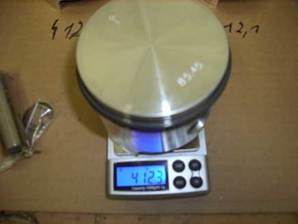

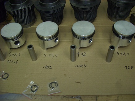

Gewichtsunterschiede der Kolben 0,3 gr, der Bolzen 0,8gr, damit kann man ganz gut leben, denke ich.
vermessen habe ich sie jetzt noch nicht.
Gut leben ist ja wohl maasloß untertrieben..... ;) .
Noch geiler geht doch gar nicht.
540 Gesamtgewicht,interessant.
Vari: Was ist an dem Gewicht ist interessant? Die Serienkolben wiegen 551gr, hab ich mal eben nachgewogen. Machen die 10 Gramm Unterschied soviel aus?
Der nicht vorhandene Gewichtsunterschied.
Mein Satz 1600(der den ich grade fahre) hatte 3 gleich schwere Kolben und einer war 3 Gramm schwerer.Und nun such mal an einem innen glatten Kolben 3 Gramm Material das raus muss.Das ist ein riesenberg Späne der da anfällt.Blöd war halt nur das die Kolben innen keine Kanten und Ecken mehr haben die man mal eben abschleifen kann.Mußte alles aus der Fläche raus. Sind übrigens Mahle,da hat der Satzt aber noch etwas um 250€ gekostet,also vor der Preisexplosion.

Die Kolben für den Motor den ich im Moment fahre, waren ja zusammengesuchte aus der Grabbelkiste. Sollte ja auch ein Übungsmotor werden... Da waren mächtig Gewichtsunterschiede, wenn ich mich recht entsinne über 10 Gramm, da das aber noch Originalkolben waren, war es kein Problem innen an den Stegen genügend Material abzunehmen.
