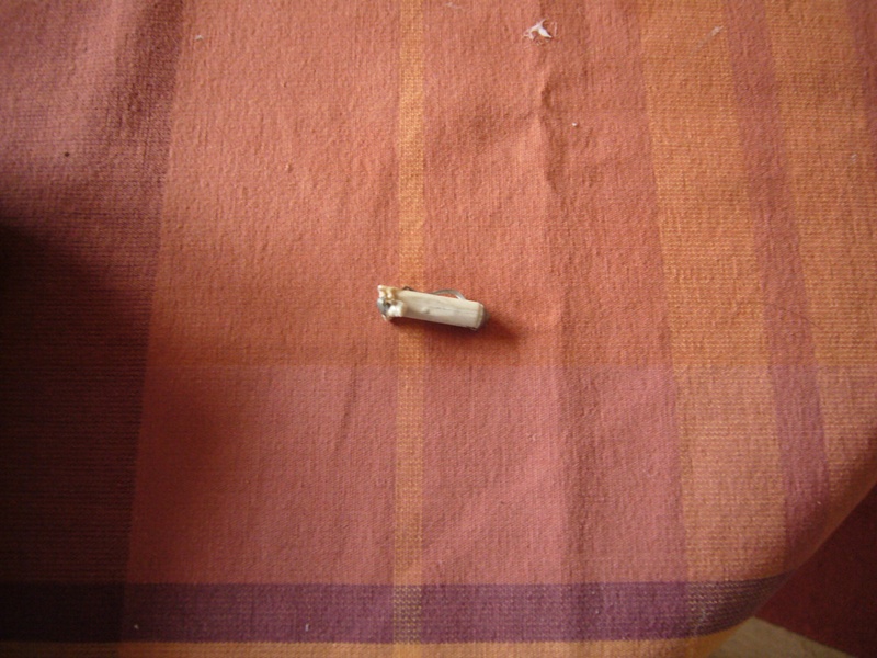

Hallo Red
Danke dir für deine Tipp´s,warst schon recht nah dran –eine Schmelzsicherung war´s,wobei die ihren Namen wirklich zu recht hatte.

- P1070994.JPG (186.22 KiB) 1605 mal betrachtet
Re: zündschalter defekt?
Krass... kleine Ursache, Riesenwirkung.
Schön, dass sowas noch halbwegs sichtbar ist.
So wackelig die alten Keramiksicherungen sind:
Man sieht auf einen Blick, dass sie durchgebrannt sind.
Bei den aktuellen Steckversionen hab ich schon ewig gesucht.
Bei 30 und mehr eng gesteckten (Neu-)Sicherungen hilft meistens nur rausziehen zum Prüfen!
