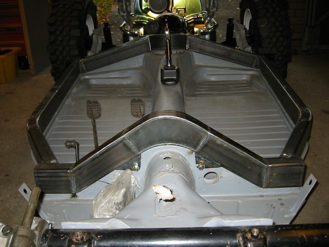

Der Rahmen da sieht ja mal richtig geil aus. Damit bräucht ma sich nicht mehr fürchten :)

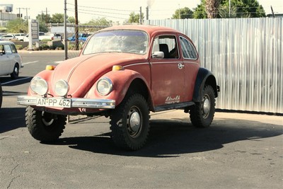

Die Fotos weiter oben sind nur geklaut. Aber so soll's mal aussehen. Die Bodylift Kits bekommst du fertig zu kaufen. Wahrscheinlich ist das sogar günstiger, als den selbst anzufertigen.
