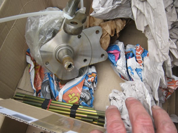

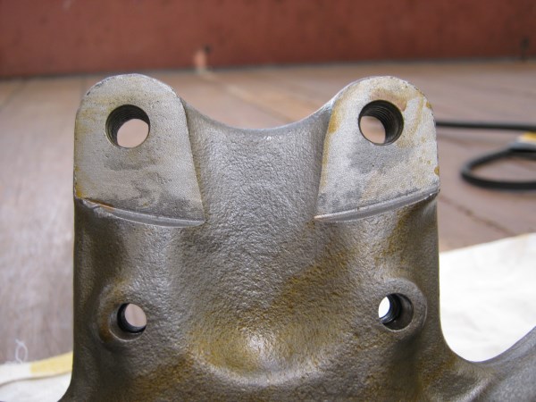

Ich habe ein paar Achsschenkel bekommen, die in den 90ern als Neuware verkauft wurden.

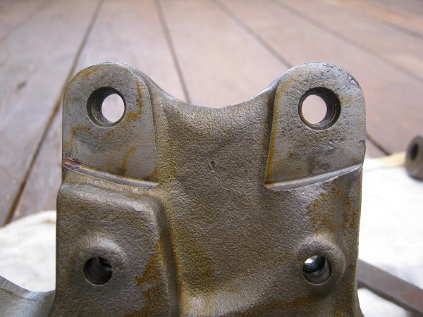

Da sie außen an den Planflächen ein paar Anschläge haben + auch am Bund für das innere Lager, habe ich den Grat entfernt. Damit das Lager grade sitzt + sich der Simmering nicht so schnell aufreibt.

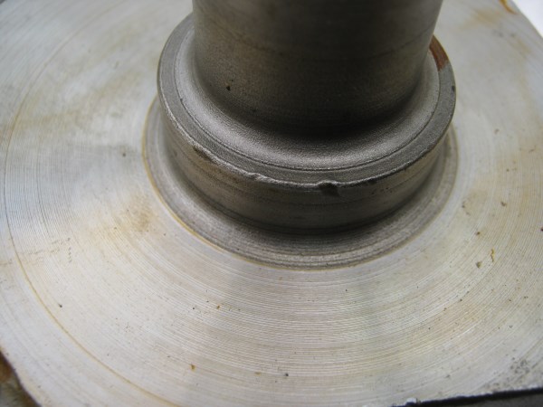

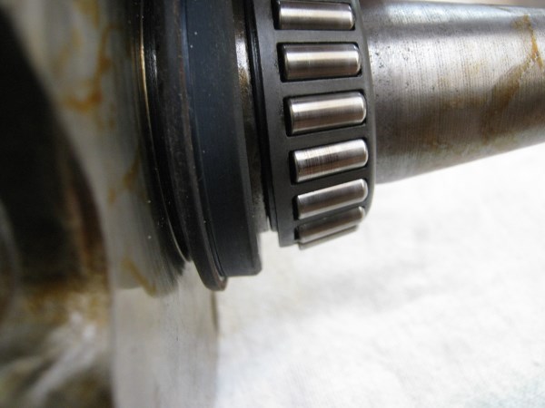

Da nach dem Radlagerwechsel bei Schnullis 03 die alten Radlager noch rumlagen, habe eines zur Anprobe genommen. Als 1. fiel mir auf, das es beim rechten Achsschenkel sehr locker drauf ging + die Lagerschale beim Drehen mitdrehte. Auf dem folgenden Bild kann man das Kippspiel der Lagerschale erahnen. (Unten im Bild der Spalt)
:? Warum dieses? :o

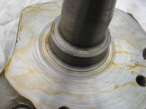

Sag' ich zu mir; Da musste mal genauer schauen. Da meine Augen auch nicht mehr so gut sind, erstmal Brille abnehmen + in vernünftiges Licht gehen.

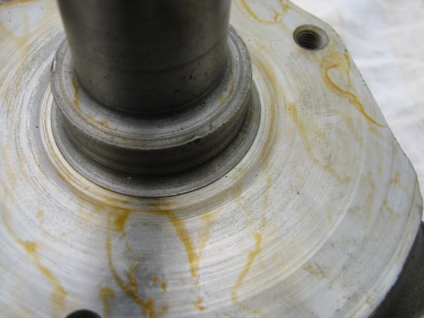

Da sieht das für angebliche Neuware sehr merkwürdig aus.

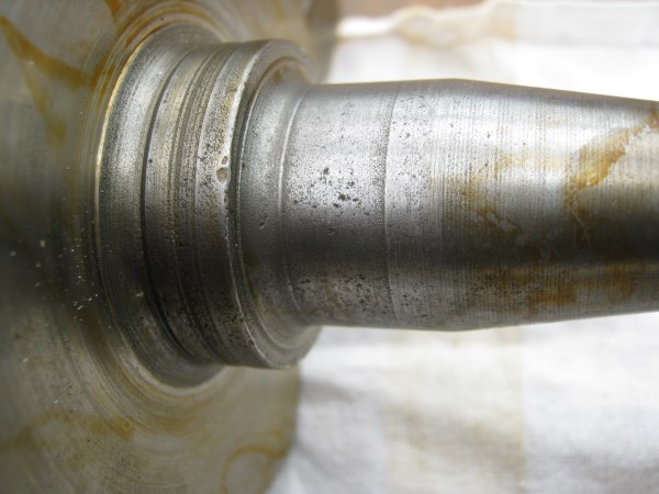

Die Laufläche für den Simmering ist rillig eingelaufen. Der Sitz von der Lagerschale ist auch eingelaufen. Das ist übrigends die Unterseite der Radnabe. Ich vermute, da ist im früheren Leben dieses Achsschenkels, jemand mit kaputen Radlager + "Wellendichtring", oder defektem Stoßdämpfer rumgefahren.

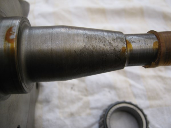

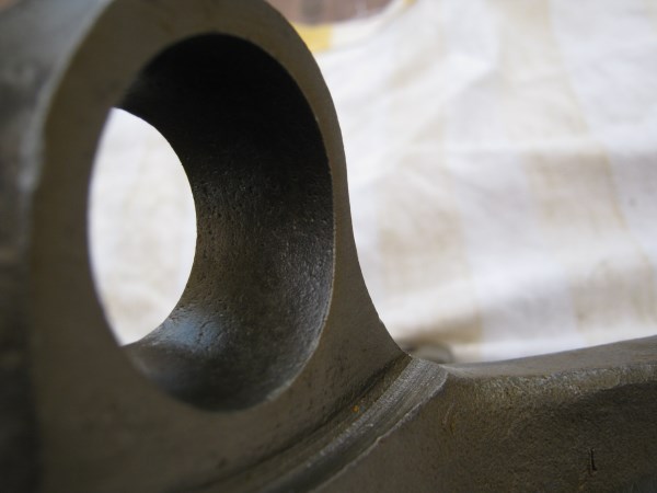

Man sieht eindeutig die alten Unterrostungen bei den Bremssattelschrauben.
Auch im Konus von der Sturzverstellung sieht man die übergewachsten Rostpickel.
Am linken Achsstummel kann man die alten Rostflächen auch noch erkennen.

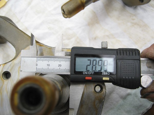

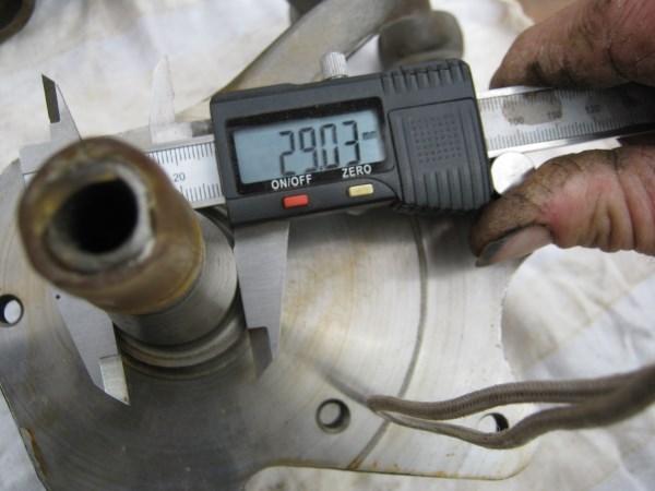

Hier mal Fotos mit meinem "digitalen-Aldi-Schätzeisen".

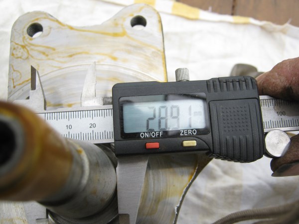

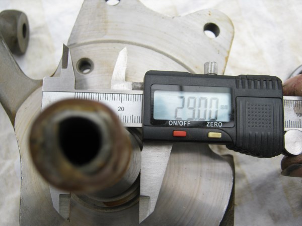

Der Lagersitz vom rechten Achsschenkel einmal horizontal
+ einmal vertikal, also von der unteren eingelaufenen Stelle nach oben.
Im Vergleich dazu vom linken Achsschenkel
Also das sind eindeutig aufbereitete Teile! Nur Gewährleistungsansprüche kann man nach der Zeit wohl nicht mehr geltend machen. :lol:

Ich habe so ein bischen Magenschmerzen, weil der Lagersitz auf den Achsstummeln so leicht mitdreht. Locktide finde ich Sch****, da man ja die Scheiben auch mal abnehmen möchte, ohne jedesmal Lager + Simmering zu zerstören.
Und darum nun zu den 1. ernsthaften Fragen:
- Haltet ihr den eingelaufenen Lagersitz überhaupt für bedenklich?
- Dito die Dichtfläche für den Simmering?
Wenn "Ja"; hätte ich schon ein paar "Gärtnerideen", wie man das verbessern könnte.

Dichtfläche ordentlich läppen.
Da wo die Lagerschale lose ist erst mit einem neuen Lager testen.Wenn das dreht dann mittels Körner lechte Schläge rundum machen.Das wirft Material auf neben dem "Loch".Das gleichmäßig rundum und es funzt 100 Jahre.Aber nur kleine -leichte Körnerschläge.Keine Riesenkrater verursachen.
Die Macke am Rand einfach mit einer Feile glatt arbeiten.Sowas kommt vom Lagern.Die werfen da 20 Achsschenkel in eine Kiste ohne Rücksicht.

Das mit dem Stauchen per Körner ist ok, aber bitte nicht spitzig sondern mit einem balligen, verrundeten Dorn. Das Material ist geschmiedet und an der Stelle zäh. Es sollte ein paar solche Stellen schadfrei aushalten.
