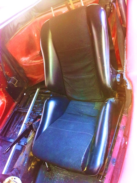

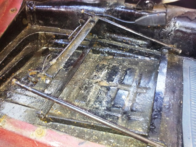

Hi,
hier sind 2 Fotos vom Sitz und von der Konsole. Das ist wohl alles original, daher ist nichts eingetragen.

Also zu denn Sitzen kann ich nicht viel sagen.
Aber ich glaub nicht das es Originale Käfer sitze sind.
Die sehen eher aus wie Golf GTI sitze.
Die Sitzkonsole ist aber nicht Original. Zumindest sieht es nicht danach aus.
Und etwas Abenteuerlich sieht die schon aus.
mfg Andi

Hi, erstmal ein herzliches Willkommen.
Mit 1977er-Apal meinst du sicherlich das Bj?
Die Sitze sehen nach Recaro oder Scheel aus. Ich meine bei deinem Bj gab es noch keine Typprüfung der Sitze + du kannst theoretisch jeden "Gartenstuhl" reinschrauben, der die vorgegebenen Vorraussetungen erfüllt. Hilfreich sind die Übergangsvorschriften, Da steht, ab welchen Erstzulassungsdatum was gefordert wurde. Für die Sitze musst du mal in der STVZO rumgugeln. Ich meine bei deinem Bj ist 15Grad Rückenlehnenverstellung Pflicht. Klappbarer Beifahrersitz für Personenbeförderung auf der Rücksitzbank + evtl auch schon Gurthaltepunkte nach der damaligen Norm.
Re: Neu hier
sieht nach Scheel/Mann Sitz aus.
Dürfte eigentlich keine Eintragungsprobleme geben, wenn man die richtige Befestigungskonsole hat.

Hallo zusammen,
ich habe jetzt mal ein bischen gesucht und näher hingesehen. Die Konsole im Apal scheint usprünglich ein Originalteil zu sein, in der Höhe gekürzt (damit nicht mehr verschraubbar) und dann auf die Bodenplatte geschweisst. Besonders mein Beifahrersitz ist komplett platt, eine Aufbereitung würde wohl weitaus teurer sein als was neues reinzubauen. Frage ist nur: was. Wenn ich tatsächlich alles verwenden kann müsste ich die Sitzschienen umbauen- aber worauf? Was empfielt ihr mir?

Re: Neu hier
@Bernd
Die Halterungen für die Konsolen musst du so-oder-so umbasteln, wenn du keine orginalen Sitzschienen verwenden möchtest.
Die alten Sportsitze hatten auch nur Winkel zur Befestigung, die man individuell anbohren musste. Also kannst du dir was ganz Neues basteln.
Nur auf die Breite der Sitze musst du achten! Normale Käfersitze sind bei einem schon kritisch + schleifen beim Verschieben schon an der Karrosse.
Die moderneren Sportsitze bauen auch etwas breiter.
Vmtl. ist die Aufbereitung deiner alten Sitze günstiger, als was anderes zu verbauen. P'n'P' gibts nix. Jedenfalls keine kostengünstige Lösung.
