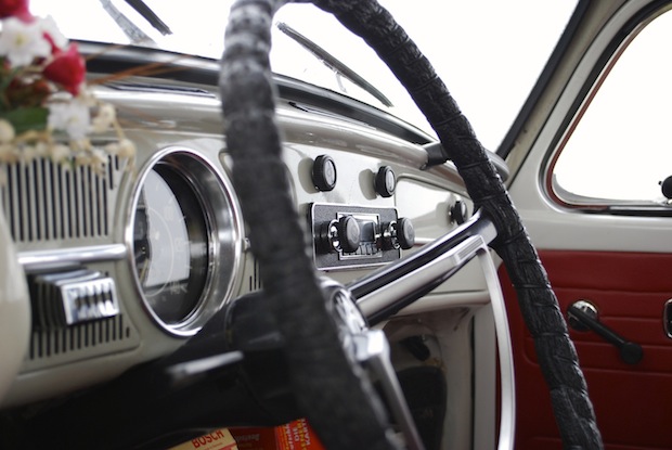

Und das Amaturenbrett sieht m. E. auch nicht so aus, als sei da jemals die Schalttafelpolsterung drauf gewesen....der Ascher ist ja auch lackiert?!
Ich kann das nicht wirklich glauben.... :?
Re: Zertifikat von der Stiftung Automuseum VW - echt?
Der Acher,der Handschufachdeckel und die Gitter am Tacho waren in Wagenlack. Nicht gepolstert oder schwarz lackert bei den alten wo das Polster M Ausstattung war.
Im Etzold mal genau schauen da steht sowas drin.

PS: hatte ich Chinchilla als Farbe gesagt? :shock: Blödsinn....das Amaturenbrett ist halt noch original und nicht übergelackt. Deshalb auch dunkler...
Geht zwar in die Richtung, aber die originale Farbe ist natürlich trotzdem Togaweiß!
