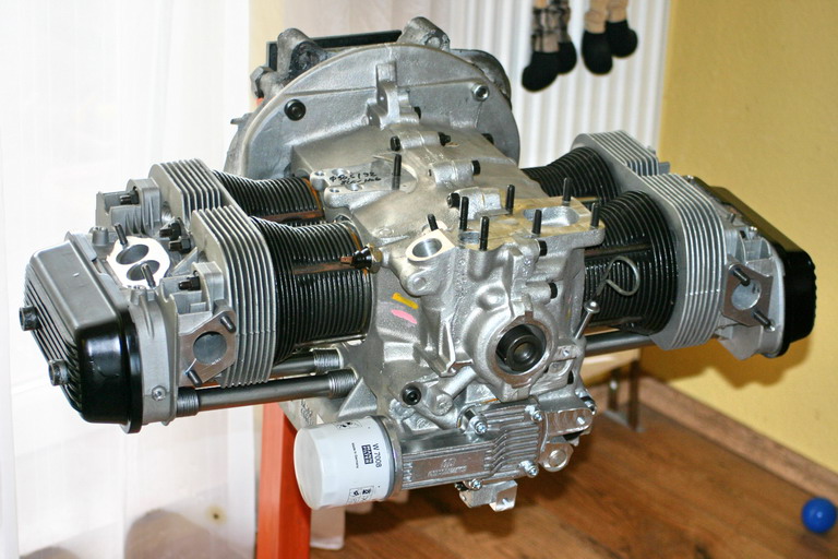

Das reicht aus mit 6mm !
5mm hab ich bei Serienkombinationen gemessen.Nur muß man halt aufpassen bei selbst zusammengestellten Lösungen.
Wie gesagt,einmal hab ich 2,5mm gemessen-zu wenig also.
Wenn du das Gehäuse noch nicht zu hast,teste mal mit einer serien NW bei der CB Pumpe.Würde mich interessieren was dabei rauskommt.

Vari-Mann hat geschrieben:Wenn du das Gehäuse noch nicht zu hast,teste mal mit einer serien NW bei der CB Pumpe.Würde mich interessieren was dabei rauskommt.
Leider zu spät. Ich musste nur noch die Ölpumpe und Kipper montieren. Nächstes Mal denke ich dran.

Um mal auf das eigentliche Thema zurückzukommen:
Red Martin hat recht: Für ein Kurbelgehäuse mit einem Druckkolben passt der CSP-Adapter nicht: Er endet im Ölkanal ungefähr in der Mitte der oberen Bohrung.
