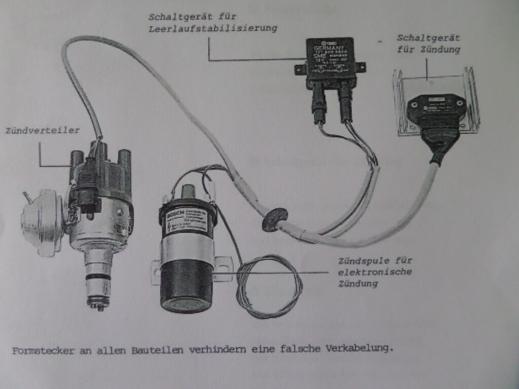

Hallo zusammen,
kann mir jemand sagen wo ich bei Verwendung einer Transitorzündanlage mit Leerlaufstabilisierung (vom Typ4) einen Drehzahlmesser anschießen muss?
Wenn ich den an Klemme 1 der Zündspule anschließe tut sich nichts. Da der Drehzahlmesser neu ist, denke ich mal das es daran nicht liegen kann.
Dank im Voraus

- Darstellung
- image.jpg (206.94 KiB) 4345 mal betrachtet

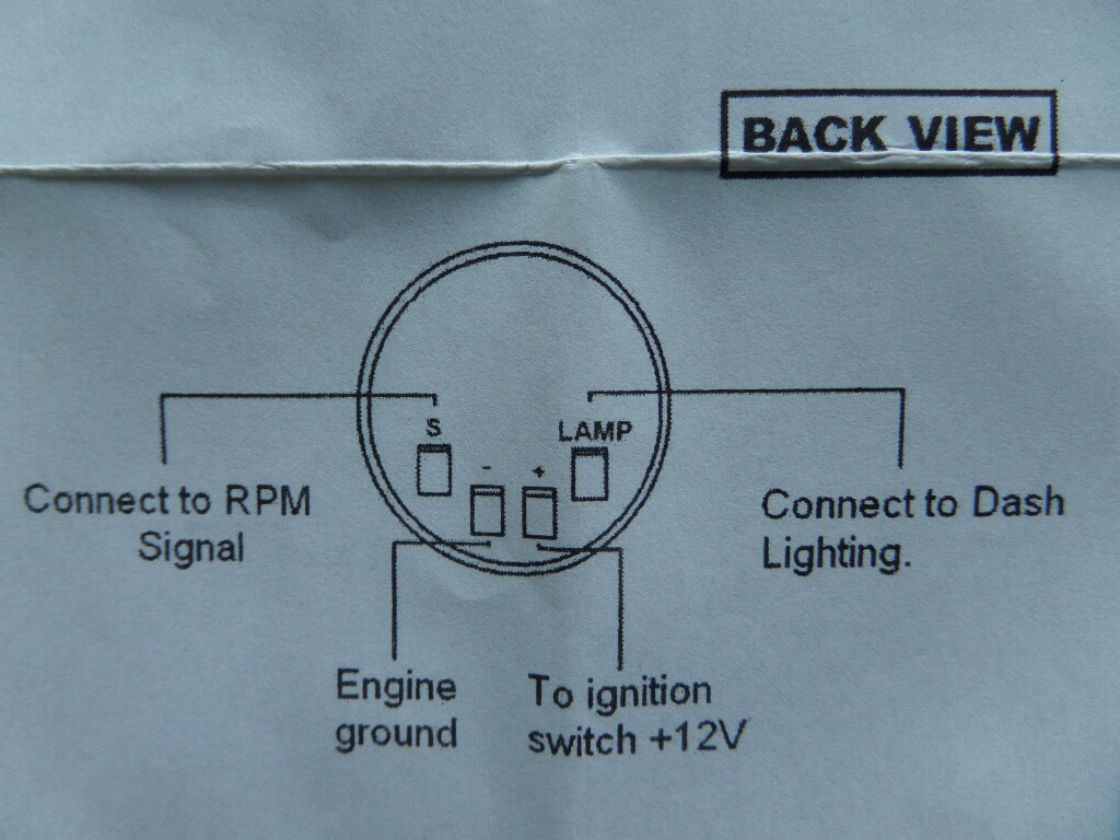

Könnte es sein das ich das Rote und Schwarze Kabel an der Zündspule falsch angeschlossen habe??? Sprich Klemme 1 und 15 vertauscht? Obwohl, so wie es jetzt angeschlossen ist, läuft der Motor.
- image.jpg (21.15 KiB) 4342 mal betrachtet

Hmmm, verkabelt habe ich die genau so wie von AHS IMP 1 beschrieben. Den Drehzahlmesser wie auf der Anleitung.
Von wo kommt der Zündungsplus, Klemme 15, vom Drehzahlmesser?
- image.jpg (252.74 KiB) 4337 mal betrachtet

Also an "S" ein Kabel zu Klemme 1 der Zündspule?
an "+" Zündungsplus?
an " - " die FZG-Masse?
Die Instrumentenbeleuchtung ist erstmal egal.
Dann sollte es funktionieren!

Genau so habe ich Ihn verkabelt. Zündungsplus habe ich vom Schalter Scheibenwischer geholt. Woher der Zündungsplus kommt, sollte doch eigentlich egal sein, Oder???
Re: Drehzahlmesser
Mach mal den Scheibenwischer an. Wenns dann funktioniert hast du den Fehler.
Re: Drehzahlmesser
So witzig das auch klingt, das ist mal ja 'ne echt kreative Idee zur Fehlereingrenzung!Mach mal den Scheibenwischer an ...
Bei einem Buggy kann man von keiner orginalen Verkabelung ausgehen! Farben stimmen nicht, Kabel sind im Strang umgelötet etc + weißnich'wasnoch-schlimmes.
Dem "Plus" am DZM ist es eigentlich egal, solange 12V anliegen! (das kann man mit'n Multimeter messen!)
