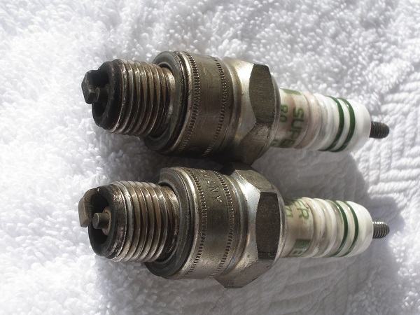

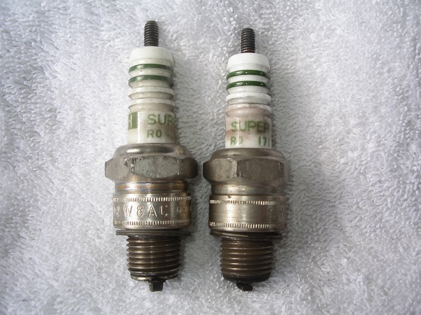

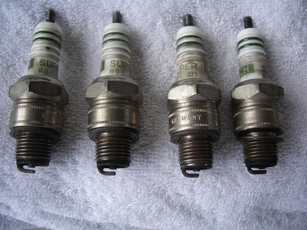

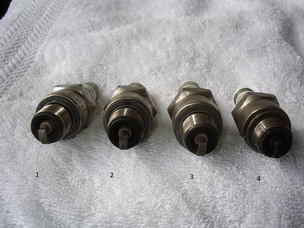

Die Kerzen hab ich bei der Gelegenheit, als der Motor raus war, fotografiert.
Die Kerzen der Zylinder 1-3 waren, wie auf den Bildern zu sehen identisch.
Die Kerze am Zylinder 4 etwas rußig.
Wie würdet ihr die Kerzenbilder deuten?
Danke schon mal.

Alle 4 zusammen mit Zylinderangabe
IMGP1114 - Kopie.JPG (117.75 KiB) 2923 mal betrachtet
Die rußige Kerze im Vergleich zu den Anderen
IMGP1118 - Kopie.JPG (100.86 KiB) 2923 mal betrachtet
Zur Identifikation der Kerzen
IMGP1117 - Kopie.JPG (120.63 KiB) 2923 mal betrachtet

1-3 gut.Rehbraun sollte es ja sein.
Aber der Blitzer verfälscht das immer.Sehen mit Blitz etwas hell aus aber im richtigen Licht sollte das passen.
4...hm....entweder zu fett oder der frißt etwas Öl.
Mal öfter beobachten die Kerze.Wenn sich da so nen material an der Masseelektrode absetzt,sie wird dicker,was man aber abknibbeln kann ,kann das Öl sein das in den Brennraum kommt.
Bleibt es weiterhin schwarz und rußig ist er zu fett,oder er bekommt nicht genug Luft zum verbrennen,oder er hat mal gelegentlich Zündaussetzer wo er dann das gesamelte Gemisch auf einmal sehr fett verbrennt.
