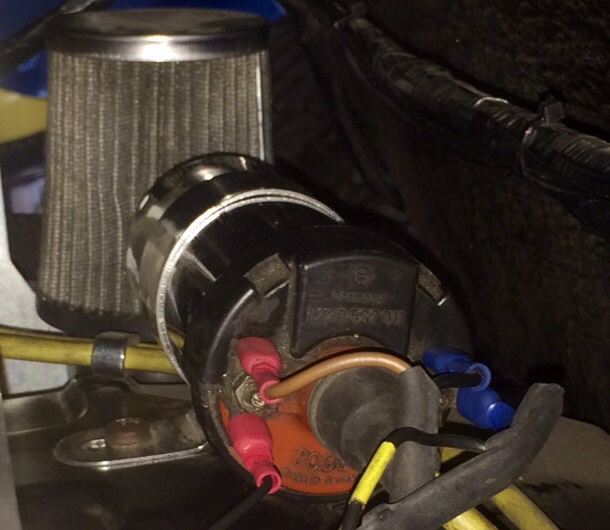

Ich habe alles so angeschlossen wie auf Bild1. Das schwarze Kabel an Kl15, dass Grüne an Kl1. Ansonsten geht kein Kabel zum Verteiler.

Nur mal so, was würde denn passieren wenn ich das schwarze Kabel an Klemme1 anschließen würde??? Sprich die Kabel vertauschen???
Würde ich dann das Schaltgerät oder den Leerlaustabilisierer töten???
(Auf dem Bild ist links Klemme1)
Dank im Voraus
Laroje

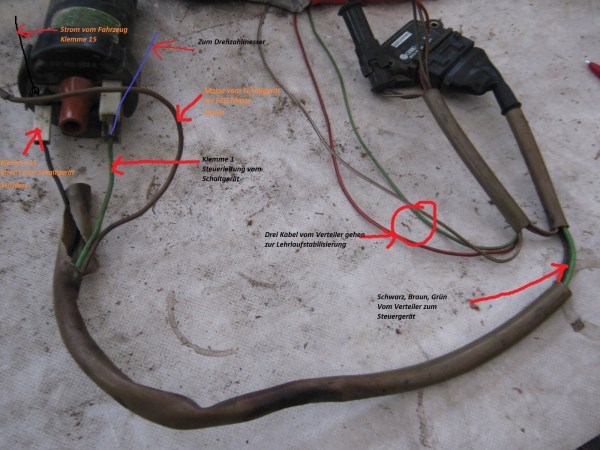

Re: Drehzahlmesser
Links ist Klemme 15?
Der Schwarze links kommt vom FZG? Der Braune vom Steuergerät? Der ist normalerweise Masse!!!!!!!
Rechts Klemme 1 ?
Wo geht der Schwarze hin, zum Drehzahlmesser?
Der andere ist der Grüne?
Ich glaube ich knips mal meinen Kabelbaum + beschrifte das Bild.
IMG_2330 beschriftet.jpg (69.98 KiB) 3705 mal betrachtet
Unten rechts ist es falsch beschriftet! Sollte natürlich heißen "...von Zündspule zum Schaltgerät"
