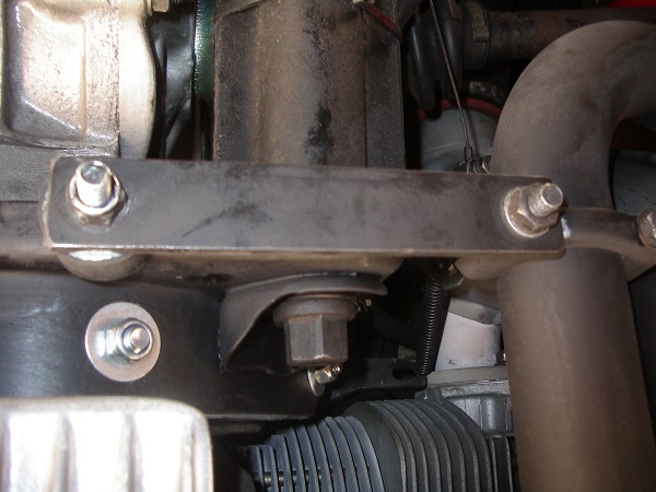

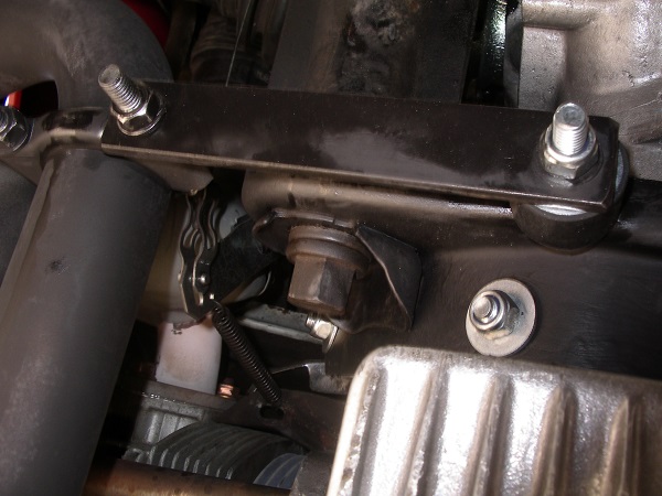

Im Zuge der Getriebeverbauung, und Einbau des anderen Lagerhalters,
habe ich die Aufhängung des Streetsport's verändert.
Das Flacheisen ist jetzt, nur noch an einer Seite mit einer Schelle, und auf einer Seite am Getriebehalter verschraubt,
dazwischen ist ein Lagergummi verbaut, der das freies Schwingen des Auspuffs gewährleistet.
Diese Lösung, gefällt mir besser als dem Ahnendorp seine Schellenverschraubungen, da wir einen weiteren externen Haltepunkt für das ganze Auspuffsystem haben.
Harald
IMGP1141 - Kopie.JPG (90.82 KiB) 2359 mal betrachtet
modifizierte Halterung Streetsport
IMGP1140 - Kopie.JPG (90.44 KiB) 2359 mal betrachtet
Re: Verbesserung der Leistung bei 2 Liter Motor ?
hoffentlich mit Gummilagern, sonst knackt es
scarlett75
Beitrag von scarlett75 »
Klar, Walter...
auf dem oberen Bild siehst du es links, am Unteren rechts.
Harald
