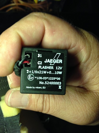

Ich habe noch eine Anhägerkupplung rumliegen die jetzt gerne an meinen o3er Cabrio machen möchte, Anbau und Elektrik ist mir soweit kein Problem, meine einzige
Frage diesbezüglich ist muß ich ein Kabel zur Kontolle nach Vorne legen oder geht dies auch mit diesen Blinkrelais wo ein Kabel für die Blinkkontrolle aufgesteckt wird?

Es reicht, nur das Blinkrelais auszuwechseln- da ist der Kontakt für die Anhängerkontroll-
Leuchte dran. Du mußt nur die Leitung vom Relais zur Kontrollleuchte legen.

Genau,so siehts aus!
Die zwei Kabel sind für die Kontrollleuchte.
Gruß Fleischi
