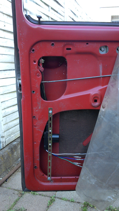

neulich habe ich mir im Käfer eine Zentralverriegelung eingebaut.
So sieht das aus:
Zentralverriegelung
Zentralverriegelung
An sich eine tolle Sache, nur leider schaffen es die Stellmotoren in den Türen nicht, die Verriegelung zu betätigen. Ist es normal, dass die Verriegelung so schwergängig ist? Muss ich die ganze Verriegelung ausbauen (dann müssen ja auch die Fenster raus) und alles einfetten oder bringt das nichts?
Vielleicht hat's hier ja schonmal jemand gemacht und weiß ein paar Tricks?

Re: Türverriegelung leichtgängiger machen
Knall alles mit WD40 voll.
EV bringt es ja was.Ordentlich einnebeln und gut..oder eben auch nicht,muß man testen.Kaputt machen kannst du mit dem Zeug aber nix.
Hätte ich jetzt auch gesagt (WD40).
Mal blöd gefragt: die kleinen "Drehhebel", die hinter den Schließzylindern sind, müssen die sich auch mitbewegen wenn aufgezentralverriegelt wird ?
Falls ja, bau mal die Schließzylinder aus den Türgriffen und mach das richtig schön gängig, das könnte einiges bringen.
Wenn die Dinger sich nicht mitbewegen müssen, dann vergiss was ich gesagt habe ... :oops:
Beitrag von Redhotfirebug »
Habs mal alles mit Kettenspray behandelt. Einen Tag später hat alles funktioniert. Das Einfachste ist manchmal eben doch das Beste! :D
