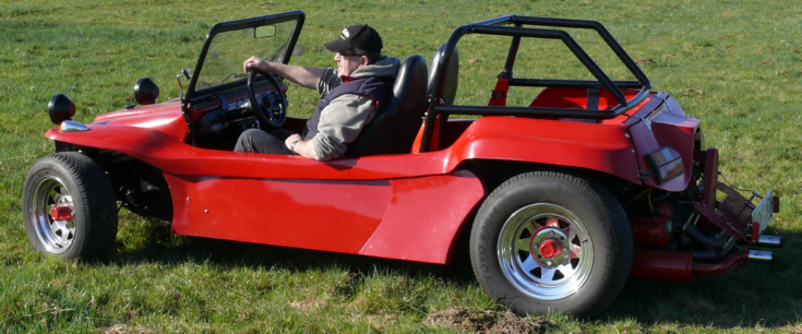

Rotenburg Wümme ist zu mir nicht aus der Welt (ca. 200 km). Komm vorbei und schau Dir meinen Buggy an. Mach so viele Fotos wie Du brauchst von allen Einzelheiten. Ich habe noch einen Satz 14 Zöller Mangels Felgen. Das bedeutet, Ich bin auch bereit 14er gegen zwei 15er tauschen. Dann kannst Du vorne 14 Zoll fahren, was erheblich besser aussieht.
- feuertonne0815
- Beiträge: 605
Re: Felgen und Reifen Größen beim Buggy
Hier ein Beispiel für die Optik bei 14er vorn und 15er hinten
- P1150302-klein.jpg (189.69 KiB) 5839 mal betrachtet
