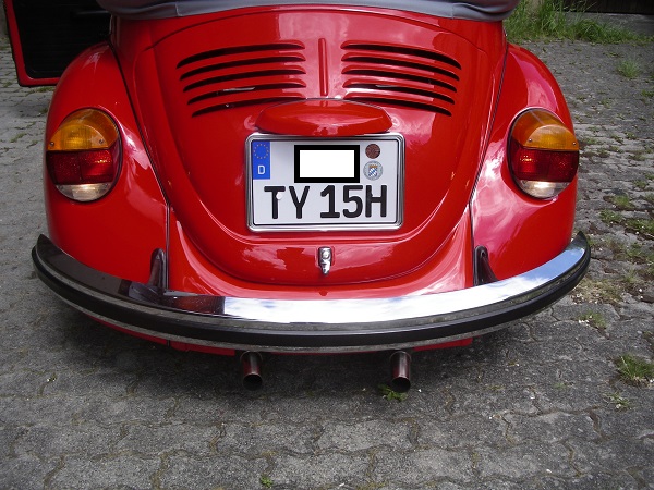

Fleischi, wenn du so was suchen solltest, Cremeschnittchen vom Renault 4CV
Hab noch ne komplette originale Haube vom 4CV hier.
Harald
- Cremeschnittchen Haube
- IMGP1105 - Kopie.JPG (137.34 KiB) 2881 mal betrachtet

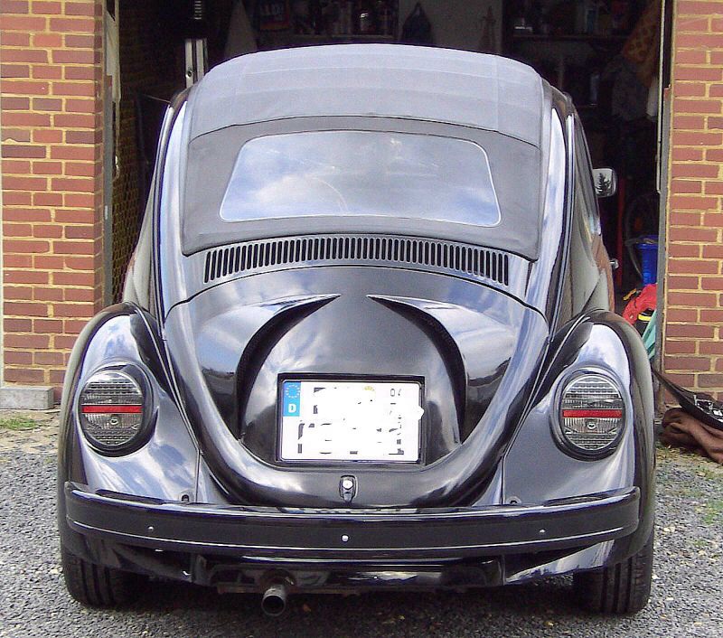

Re: Moonhaube und Luftführung
So sieht das aus was ich nachgebaut hab. Bitte Eure Kommentare .
Gruß Frank
Gruß Frank
- image.jpg (223.45 KiB) 2832 mal betrachtet
