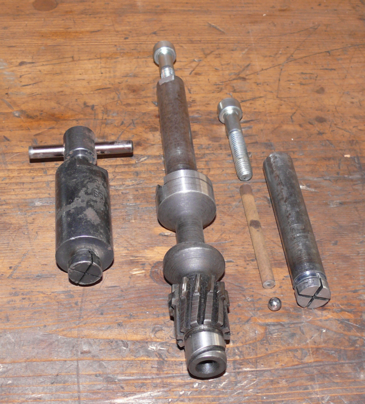

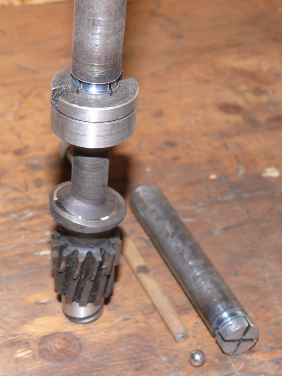

@Helmut + @Walter, hier zwei Fotos vom original Abzieher und den Nachbauten. Das Prinzip ist einfach, und auf den Fotos gut zu erkennen. Funktioniert einwandfrei.
Hast du gleich 2 gebaut?
Ist ja das gleiche Prinzip wie Schwerlastdübel.
feuertonne0815
Beiträge: 605
Beitrag von feuertonne0815 »
AHS IMP 1 hat geschrieben:Hast du gleich 2 gebaut?
Das eine Gewinde ist leicht schief, war der Prototyp. Genau, das Prinzip ist ähnlich nem Schwerlastdübel
