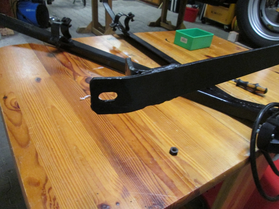

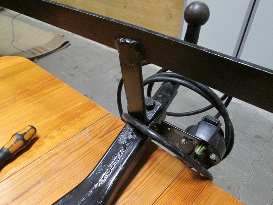

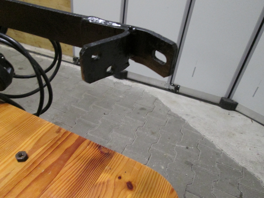

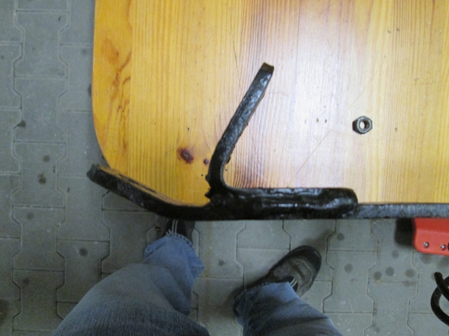

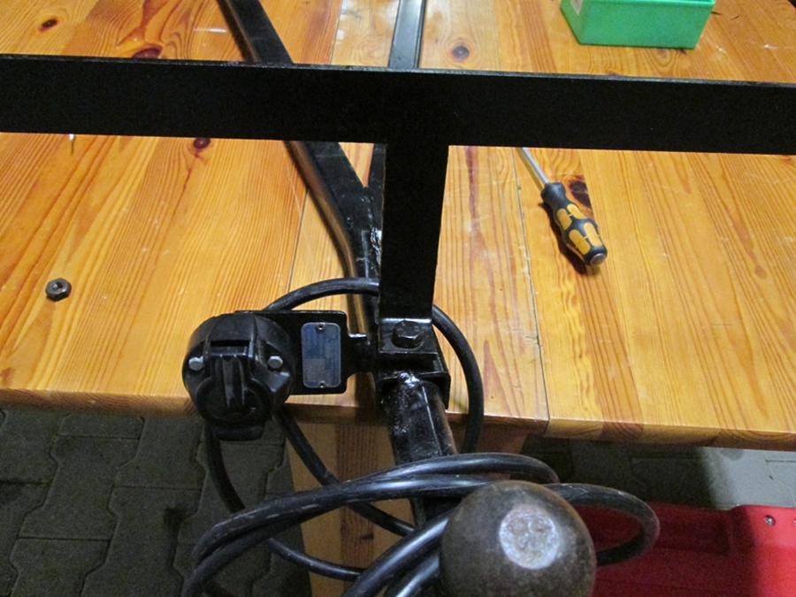

Bevor Du die Traverse kürzt, machst Du bitte eine Zeichnung?
Re: Anhängerkupplung 1303
Ja, das wäre nett.
... noch'n Tipp. Richte erst den Stoßstangenhalter, oder besorg dir einen Anderen! Nicht, das du Traverse an diesen Krummen anpasst!
- blue-buggy
- Beiträge: 114
- Wohnort: kressbronn
So Uwe
zuerst mal die Maßs des Flachstahls die Quertraverse ist aus 40 X 6mm die Abstützung zur eigentlichen AHK 30 x 6 mm
Wenn du brauchst kann ich mal noch eine bemaßte Skizze machen.
gruß Paul
gruß Paul
die Höhe bei dieser Traverse für 1303 musst Du auch einkürzen.
- blue-buggy
- Beiträge: 114
Ich habe gerade mit meinem schwager telefoniert,er hat noch eine AHK liegen vielleicht passt ja da die traverse
@ höhe einkürzen- kann aber nicht viel sein ,nach der ersten lockeren Anprobe sah es recht gut aus.
gruß Paul
gruß Paul
- Viererbande
- Beiträge: 1549
guck mal aufs Typenschild
