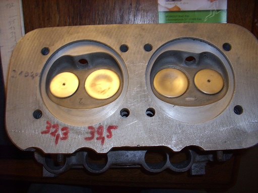

Ich habe in "H" die Köpfe auf'n Tisch gesehen. Ich würde die nicht wieder verwenden.
Die haben keine feinen Risse, wie bei Tiffy, die haben Spalten!
Das ganze Geraffel würde ich in Einzelteilen mit unter 300 bewerten. Ein Neuaufbau mit den vorhandenen Teilen kommt dich im Prinzip genau so teuer, wie ein komplett neu aufgebauter Motor.

Uwe wollte die Ventildurchmesser von den GB Köpfen wissen:
Einlass 42mm
Auslass 36mm

Meine eigentlich Frage zu Helmuts Antwort war ja:
"Drago hatte mir '2L-Ersatzköpfe' für meinen Pritschenersatzmotor besorgt. ...."
... nach Prüfung haben sie bearbeitete Ein-Auslauskanäle, gekürzte Ventilführungen, geänderte Ventilsitze, geänderte Brennraumform mit geändertem Ringspalt von 47er Einlassventilen.
Um mal die Euphorie zu bremsen, bei 1nem Kopf ist der Ventilsitzring nicht nur rausgefallen, sondern verdengengelt + auch vom Einfräsmass ausgelutscht.
Dann ist auch noch ein Gewinde vom Ovalport-Auspuff ausgebrochen. Lass ich das schweißen + welche Substanz habe ich dann...... ?
Die Bearbeitung der Köpfe kommt mir sehr dubios vor! Das müssten wir mal in'n seperatem Thema diskutieren.
