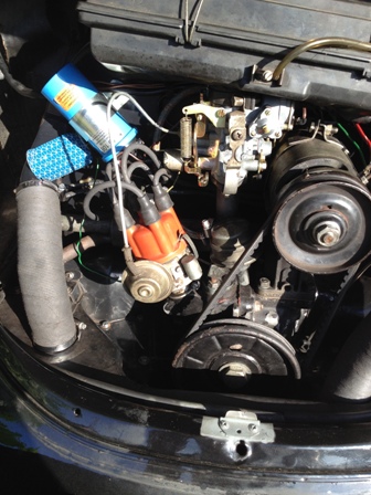

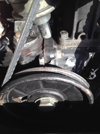

Ich bin mir bei deinen OT/ZZP -Riemenscheiben aber nicht sicher, ob das wirklich stimmt.
Knips doch mal dein Motorraum, Riemenscheibe + Vergaser.

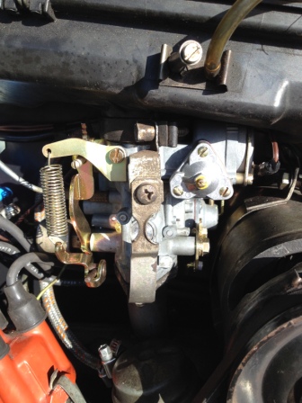

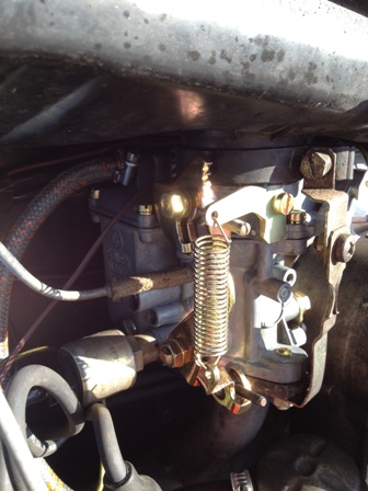

Ja, 7,5 Grad hab ich ja auch vergeblich versucht. Hatte zwischenzeitlich auch die Riemenscheiben getauscht, ohne Ergebnis.
Hoffe das mit den Bildern klappt.
Ich bekomm hier langsam die Krise. Ich kann leider nur mit dem Material arbeiten was ich hier habe, was anderes ist zur Zeit nicht drin. Und das führt langsam zum kompletten Stillstand meines Alltagsfahrzeugs. Zur Krönung bekomme ich gestern zu hören, dass die Auflageflächen meines Industriemotorgehäuses, welches ich eigentlich jetzt wieder aufbauen wollte, nicht gut aussehen würden und ich da wahrscheinlich Undichtigkeiten bekomme. Dabei wurde das Gehäuse ohne Hebeln oder sowas an den Auflageflächen getrennt. Das ging durch Drücken und Ziehen auseinander. Heut Nacht hab ich deshalb schon wieder überlegt, die ganze Geschichte zu verkaufen und lieber den Sparkäfer von dem Geld fit zu machen. Aber wer kauft ne Kiste mit nem scheiß Motor...Das kann doch net sein, dass rein gar nichts, was man anpackt, funktioniert. Ich dreh mich im Kreis. Sorry, ich weiß, das hier ist keine Therapiestunde. Musste aber grad mal Druck ablassen.

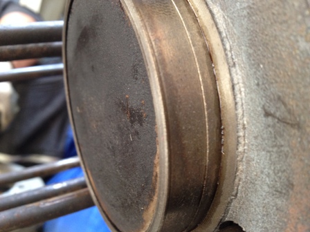

Noch was: Auf dem Bild seht ihr den Kolben auf OT. Als ich den Motor zusammengebaut habe meinte ein Kollege, der sich (eigentlich) mit Motoren auskennt, dass das zu heftig wäre und hat aus einem Dichtsatz solche Dichtringe in die Kpfe gelegt. Könnte das auch was damit zu tun haben (orher waren diese Ringe nämlich nicht drin, als alles lief)? Eigentlich doch nicht, da diese Ringe in erster Linie ja abdichten. Dürfte dann ja nix negatives sein...Lasse mich aber gerne belehren.

Die Ringe gehören nicht in den Kopf!!!!
Diese Ringe sind zum Unterlegen am Zylinderfuss!!! ...
... nur, um den Kolbenrückstand durch Planen der Dichtflächen auszugleichen!
Am Kopf/Brennraum brennen sie durch, weil die Wärmeabgabe über die Anlageflächen/Dichtflächen nicht ausreichend ist.
Die nächste Frage: Stimmt dein Kompresionsverhältniss denn noch?
Durch die Distanzringe verringerst du ja deine Kompression.
Mach mal 'n Kompressionstest.
Schlechte Kompression/Verdichtungsverhältniss könnte evtl auch eine Ursache deiner geschilderten Symthome sein???

Zumindest scheint das eine plausible Erklärung zu sein. Wenn sich diese Ringe grad in Wohlgefallen auflösen ist ja auch die Dichtigkeit im Zylinderkopf nicht mehr gegeben, ergo das Gemisch zündet nicht mehr sauber und das würe durchaus zu meinen Symptomen passen.
