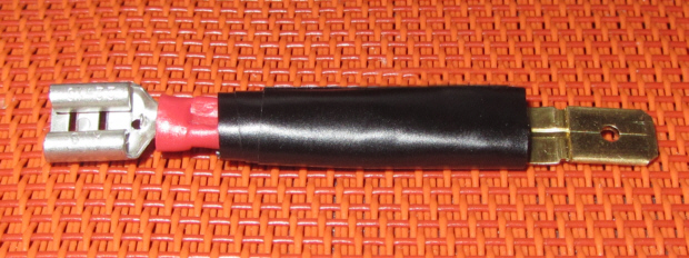

hier drin habe ich jetzt mal die Diode versteckt. Kann ich dann jederzeit schnell "zurück rüsten" wenn erforderlich.
Jetzt muss es nur wieder Fahrwetter geben

Re: Drehzahlmesser pendelt stark
Nu bin ich aber gespannt ob das wirklich schon die Lösung ist......
