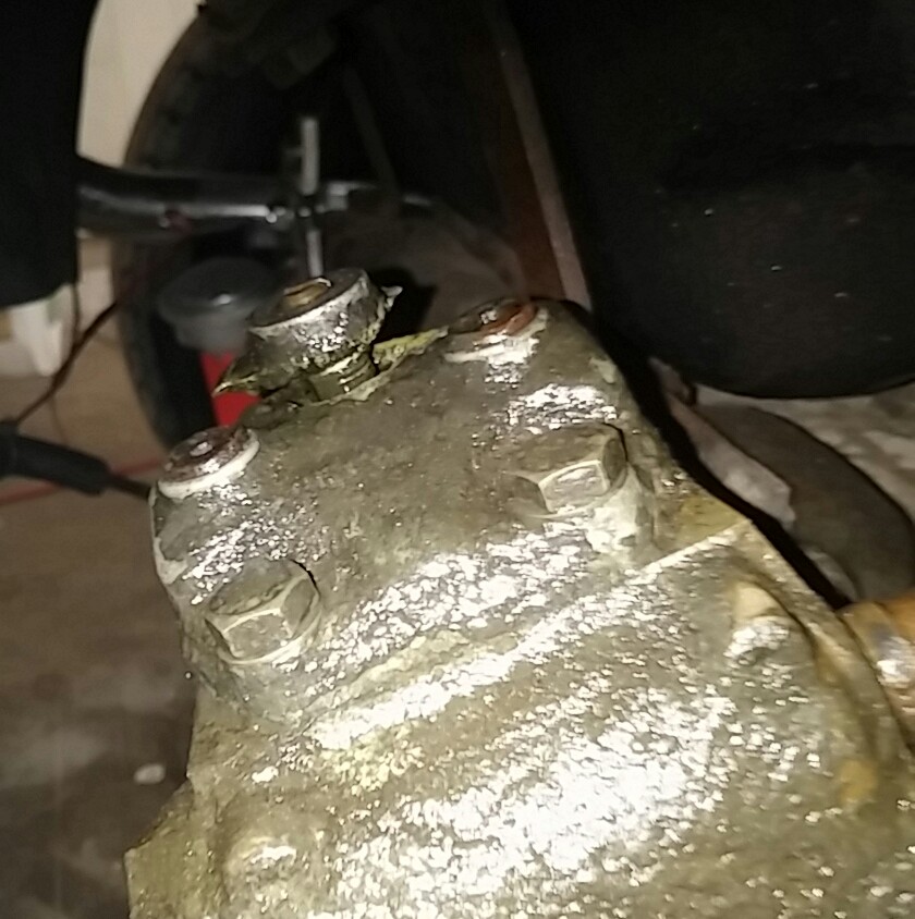

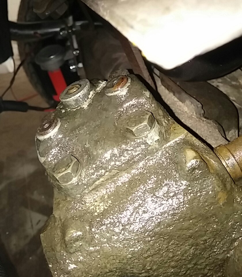

Nach 2x auf dem Hof hin-und herfahren hat irgendwas geknaxt. Vom Lenkgetriebe ist der Deckel durch die Einstellschraube durchgeschlagen.
Meine 1. Frage: Wie kann sowas passieren?
2. Frage: Was ist mit der Nullstellung vom Lenkgetriebe gemeint und wie ermittle ich die?

Re: Vorderachse vom Käfer überarbeiten
An der Spindel ist ein "Ring" mit einem Schlitz oder einer Markierung, das kann eine Rille, Kerbe, Schlagmarkierung sein. Der Ring ist auf den obigen Bildern recht schön zu sehen.
Am Gehäuse ist ein Gegenstück, ebenfalls eine Marke.
Lenkung mittig stellen und auf diese Markierungen zur Überdeckung bringen. In dieser Position ist das Spiel am kleinsten und kann dort nachgestellt werden.
Stellt man es nicht im Nullpunkt ein, hebt's den Deckel... wie oben.
