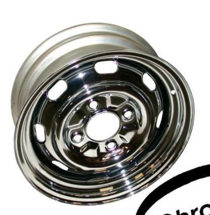

Guten Abend,
mein Käfer 1303 Bj 72 ist gerade beim TÜV und der Prüfer stellt sich bzgl. Felgen quer.
Vorne habe 5,5x15 und Hinten 7x15 auf jeweils mit Bereifung 195/60 15. Felgen sind vergleichbar wie das Bild in der Anlage.

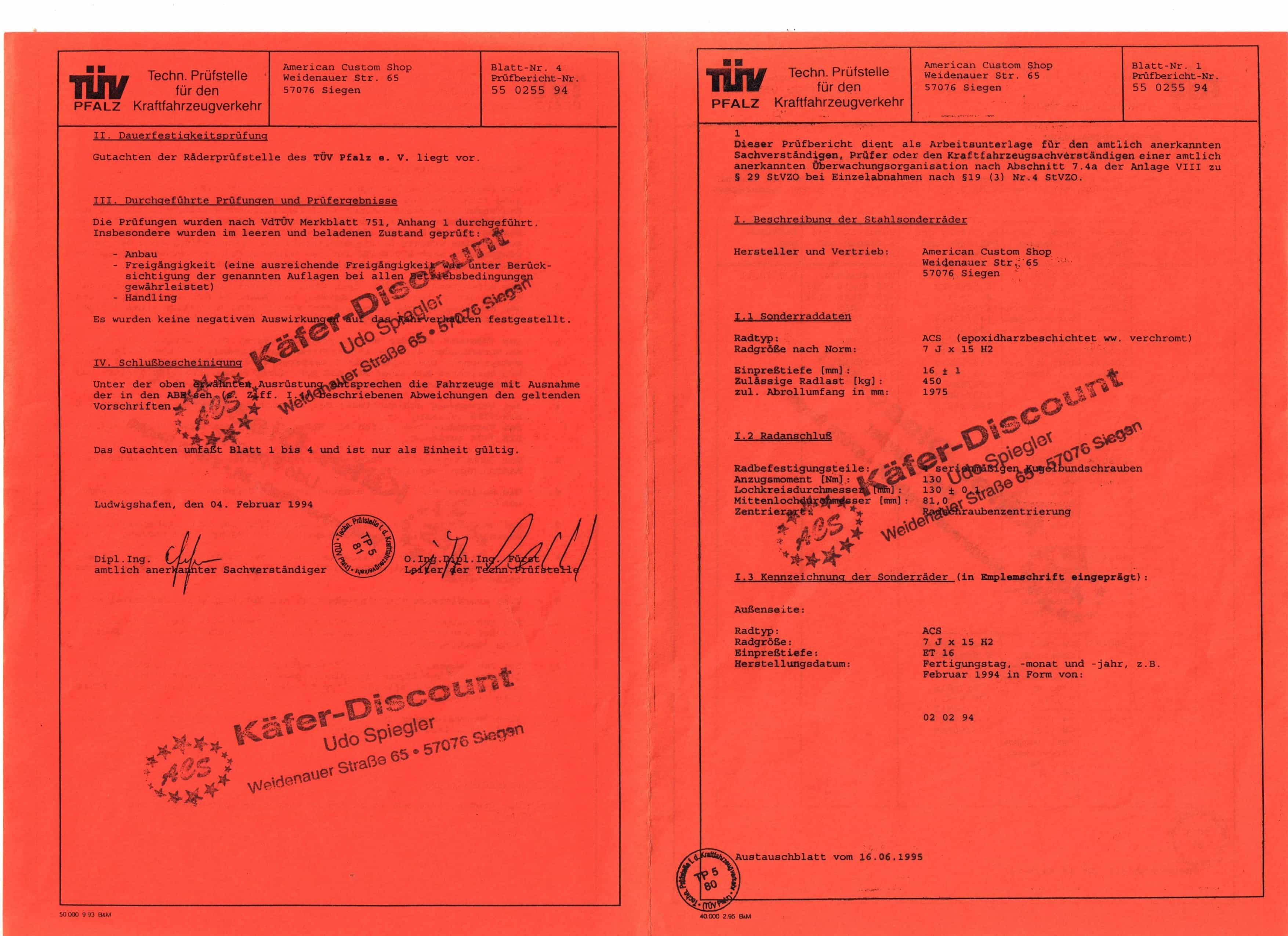

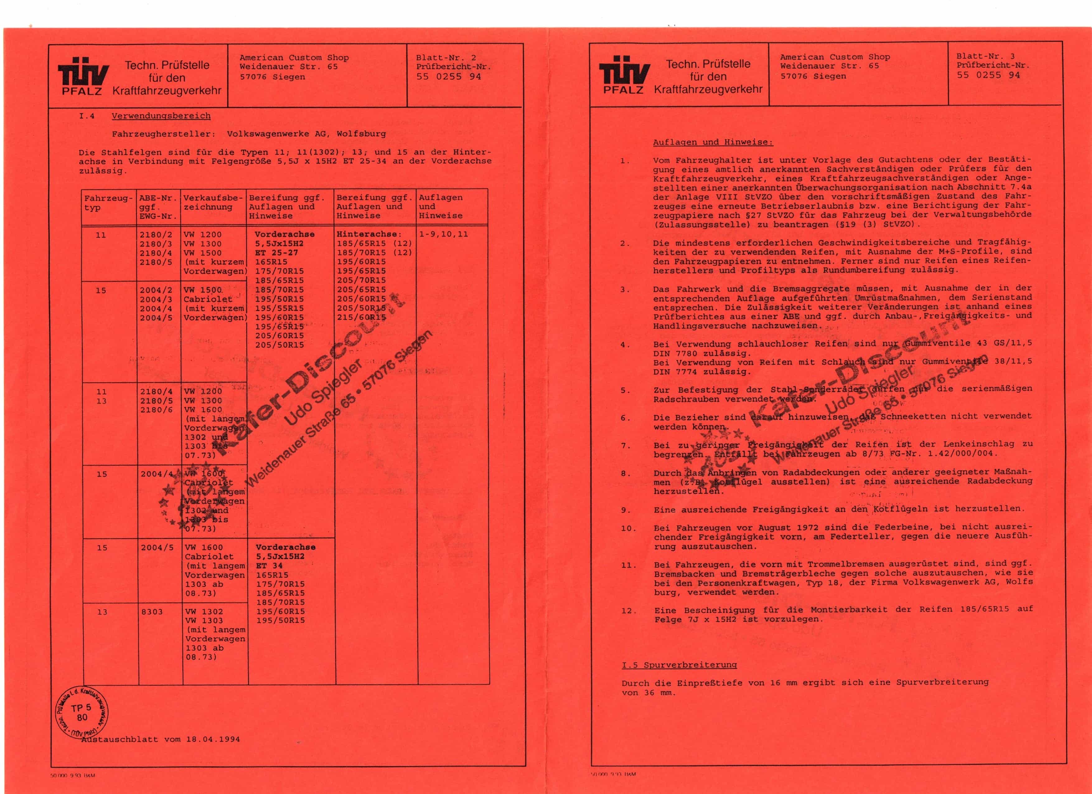

Das beigelegte Gutachten wird nicht anerkannt, da es auf 1994 datiert ist - somit kein "zeitgenössisches Tuning" nachweisen kann. Daher meine Frage, hat jemand ein Gutachten von damals oder kann mir sein Fahrzeugschein mit H-Kennzeichen einscannen, damit ich diesen vorzeigen kann.
Danke vorab für die Antwort :-)

breitere felgen im originaldesign gab es mit sicherheit zwischen 72 und 82 auch schon!
ist also zeitgenössisch.
das wort "austauschblatt" macht mich stutzig.
könnte mir vorstellen das es ab 94 andere zulassungsvorschriften gab
und deshablb das gutachten geändert/ überarbeitet werden musste.
( ist aber reine, nicht fundierte spekulation von mir)

Die Reifengröße ist in Ordnung, aber die Felgengröße wird nicht anerkannt da es nicht "zeitgenössisch" sei bzw. ich es nachweisen muss.

Von Lemmerz gab es seinerzeit schon Felgengrößen in ähnlichen Dimensionen, für Buggys + Streaker. So weit ich weiß gab es die Radkappen damalss nur als 'Umgeschweißte'.
Evtl weiß da Ludibug mehr.

Austauschblatt hat nichts zu sagen. Das Gutachten von ACS ist eine Kopie die ich von meinem Original-Gutachten gemacht habe,dieses Gutachten habe ich als Udo Spiegler die Felgen auf den Markt gebracht hat von ihm selbst bekommen.Ist natürlich inzwischen im Umlauf da ich es schon zig mal weitergegeben habe.Fakt ist jedenfalls das es davon kein älteres Gutachten gibt, weil es die 7er ACS vorher nicht gab.
Wie Uwe schon sagt gibt es umgeschweisste Felgen schon länger, das Felgenbett der ACS war aus einem Stück. Inzwischen sind auf dem Teilemarkt diverse "Beschissfelgen" die als ACS angeboten werden.Die sind am Felgenbett und am Stempel zu erkennen. Wenn der Reifen runter ist, sieht man meistens die Schweissraupe. Irgendwelche Halunken schlagen da einfach das ACS ein und verkaufen die teuer.Der Einschlagstempel von Udo Spiegler sah genauso aus wie sein Firmenlogo. CSP hat die später mit ins Programm aufgenommen, wie sie da gestempelt waren kann ich nicht sagen.
Evtl. ist das Gutachten für 7er Mangels älter, das kann Dir Walter oder Basti sagen, die haben das m.W. vorliegen.
