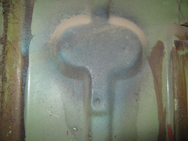

Diagnosestecker + Position
Blechprägung für den Diagnosestecker
