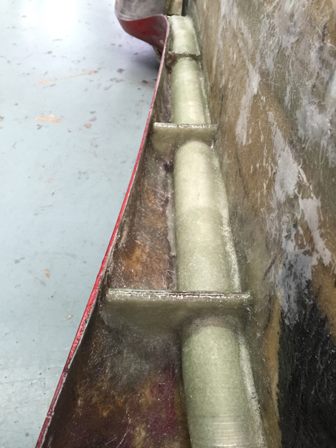

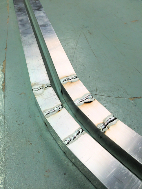

Hier sieht man jetzt die Schlitze, die die Sidepods am Rand halten sollen. (schwer zu erkennen :lol: )

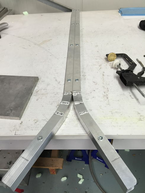

Aus Alu hab ich dann schon mal die Halter für die Sidepods gemacht, welche von unten an die Bodenbleche mit angeschraubt werden und anschließend die Sidepods fest geschraubt werden können.
I know meine Alunähte sind nicht die Besten aber bisher haben sie immer gehalten. Für die Verschraubung der Sidepods habe ich Nietmuttern eingepresst. Aber vermutlich werde ich nach der Montage noch Selbstsichernde Muttern drüber machen.
Also mir gefällt + imponiert dein Projekt immer mehr. Auch wie du drüber berichtest! :D
... die Verschraubung der Sidepods habe ich Nietmuttern eingepresst. ...
Das dürfte auch ohne '10fache-Absicherung' halten!
Wenn man da schon über Schwachstellen nachdenkt, dann könnte man eher über Verstärkungen der Schraublöcher im GFK nachdenken.
Natürlich könnten Perfektionisten auch bei den Alunähten, über Schwachstellen sinnieren. Aber 1. bräuchten die Gehrungen konstruktiv noch nicht einmal verschweißt sein. Und 2. Nähte zeigen, die besser sind, ohne wegtropf-Angst.

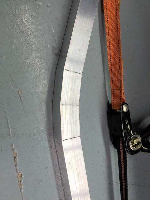

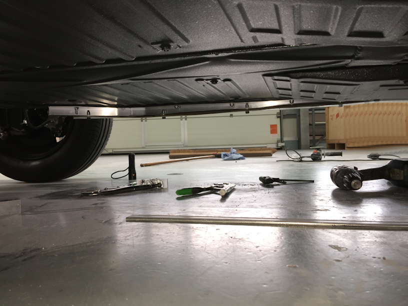

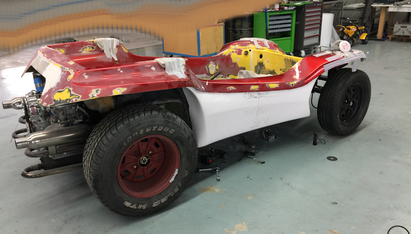

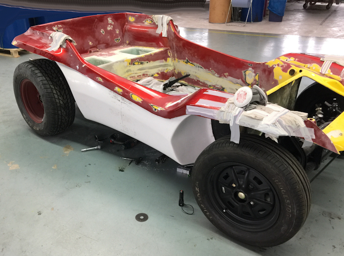

Letztes WE war ich wieder dran und habe den Buggy nun drauf geschraubt um die Sidepods einzupassen.
Dabei festgestellt, dass durch das hinten erhöhen der GFK-Wanne die Sidepodhalter nach hinten auslaufend müssen, um den Höhenunterschied auszugleichen.

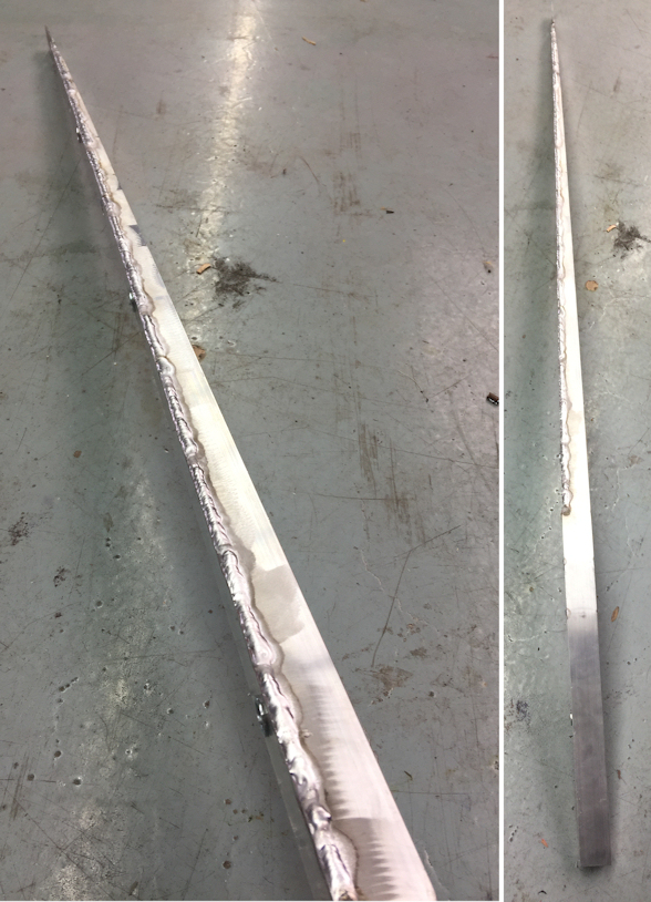

Ein Sidepod ist dran passt auch sehr gut aber die Halterung werde ich noch mal aus Stahl fertigen, da sich der Aluhalter sehr verbiegt und das irgendwie unprofessionell wirkt. Auf die zwei Kilo mehr kommt's auch nicht drauf an.
Nach so langen Nähten klappts jetzt auch schon besser mit dem Alu schweißen. :)
Hier sieht man, dass der GFK stärker ist als das Alu und sich dieses deshalb krumm zieht. Wenn irgend ein Unvorsichtiger mal die Hebebühne da ansetzt ist Stahl auch besser.

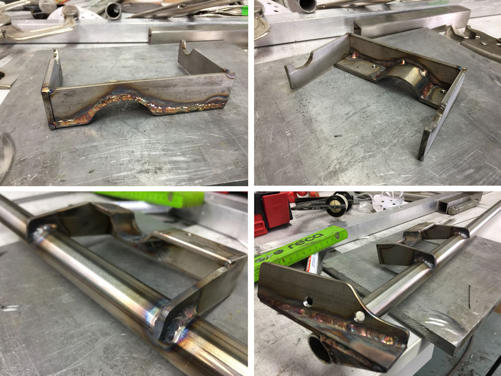

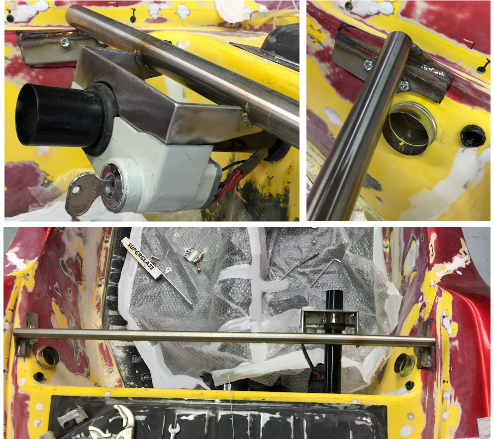

Es gibt Neuigkeiten an der Lenkstockfront.
Da ich nicht so ein globigen Lenkstock haben wollte sonder den ganz kleinen, der aber kein Lenkschloß beinhaltet, habe ich die Querstrebe, welche ich eh vorgesehen hatte für Elektrik usw., gleich als Lenkschloßhalter gebaut. So hat der Tüv seine Wegfahrsperre und ich sehe nicht viel davon :)
Verschwindet sozusagen hinter dem Armaturenbrett und ist nur unten ein wenig zu sehen. So habe ich nur das kleine Ding für Blinker und Fernlicht hinterm Lenkrad, weiß gar nicht was für ein BJ das ist beim Käfer :oops:
Alles aus V2A, WIG geschweißt.
Mit M6 Nietmutter an der Karrose verschraubt.<br />Links habe ich jetzt noch Platz um Halterungen für die Elektronik anzubringen.

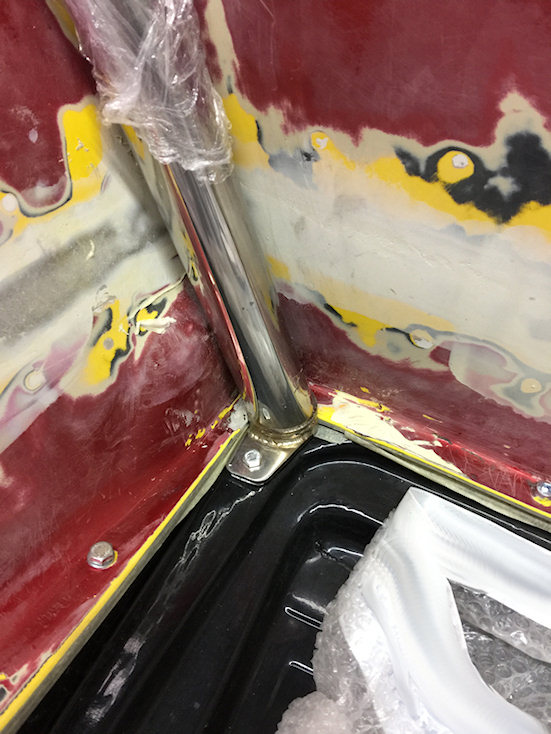

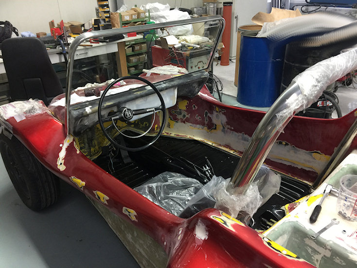

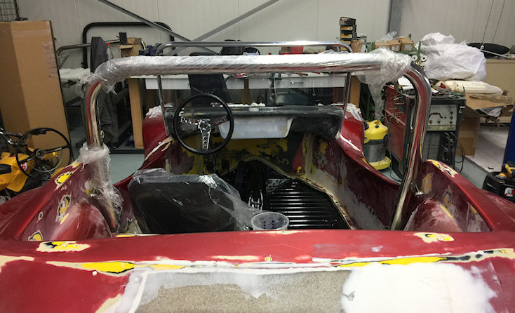

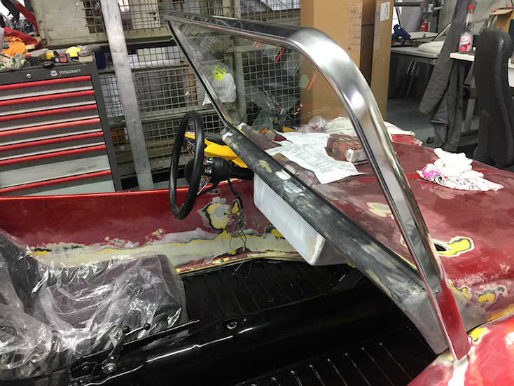

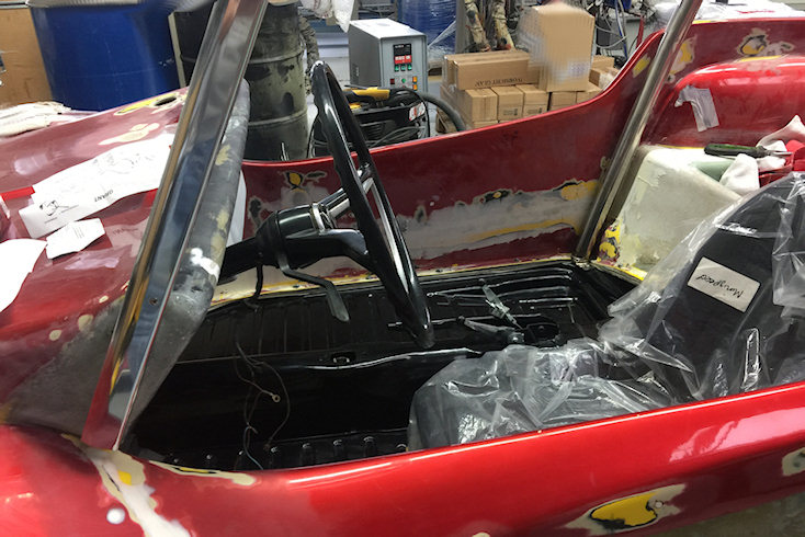

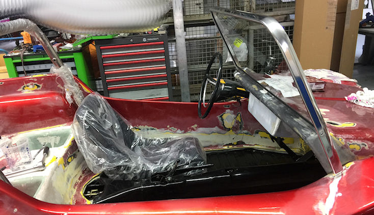

Ich hab mal wieder weiter gemacht, den "Überrollbügel" :lol: oder sagen wir besser Dachhaltebügel, die Scheibe montiert, die Lenkstange gekürzt und Backen für das Lenkradschloss an die richtige Stelle geschweißt.
Seht selbst:

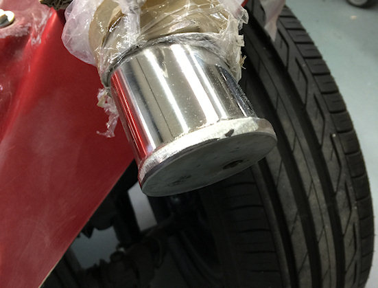

Erstmal original Fuß ab, der passt überhaupt nicht.
Dann Fuß anfertigen.

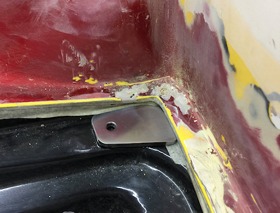

Dann Fuß schweißen und passt. Die Schraube geht übringens perfekt mittig in die 5mm Stahlplatte, die ich extra dafür vorgesehen und eingeschweißt hatte, man sieht sie gut auf Seite 6 dieses Threads.

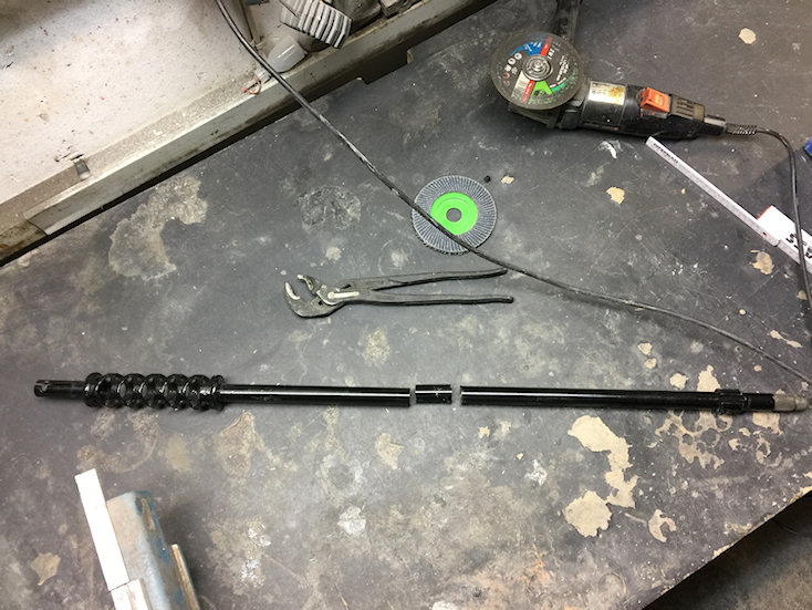

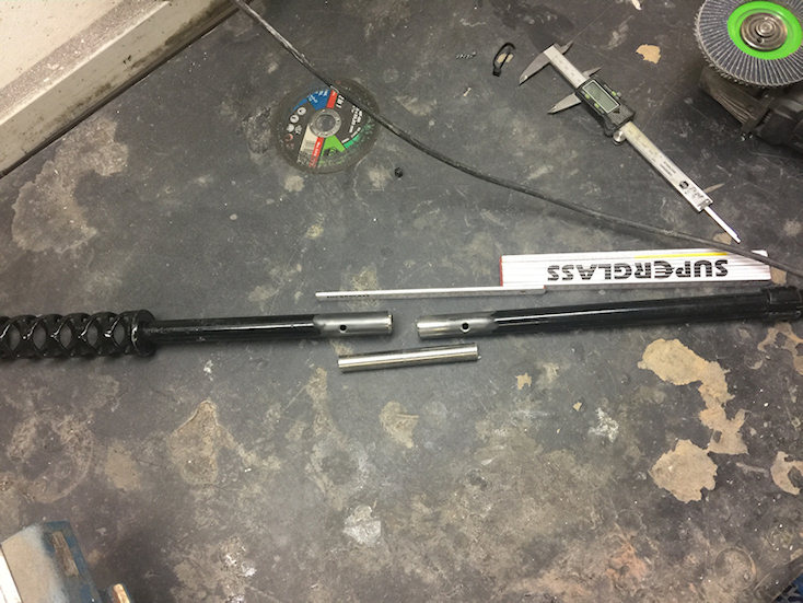

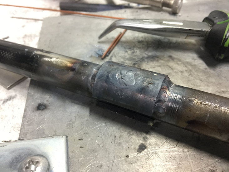

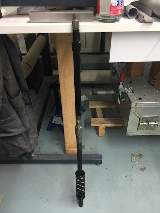

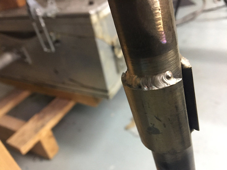

Dann die Lenkstange.
5 cm wurden entfernt, das ist die ungefähre Angabe aus der Hazard Bauanleitung.
Zwischenstück gefertigt.
Fertisch.
Fertisch.
Zuletzt geändert von padremartini am Sa 7. Jan 2017, 16:04, insgesamt 1-mal geändert.

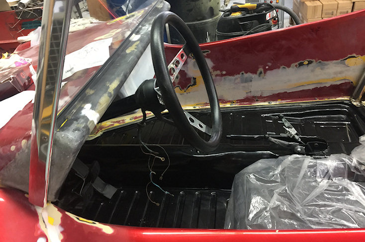

Das ganze sieht dann so aus:

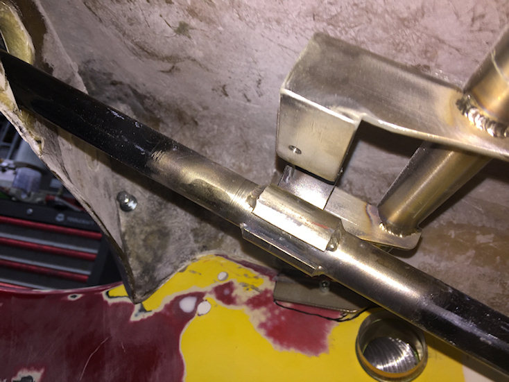

Backen sind jetzt da wo sie hingehören.
Hier mal mit Grand Lenkrad. 34 cm.

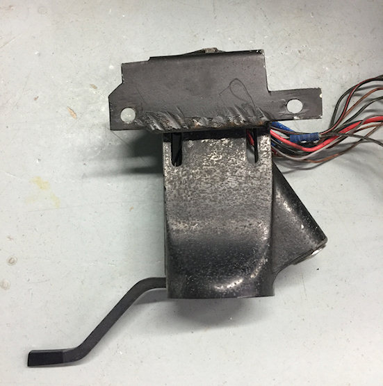

Hier mal mit Käferlenkrad, um zu sehen wieviel Platz zwischen Scheibe und Lenkrad noch ist, es ist genug. :)
Das ist der Brocken der vorher mit diesem wunderschön angefertigten Winkel :) von unten an das Armaturenbrett geschraubt war.
