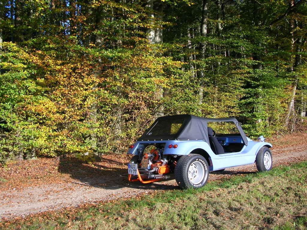

Hab' auf diesem Rechner gerade nur dieses Foto. Lt. Fzg-Papieren sind hinten Spritzlappen vorgeschrieben. Also alle 2 Jahre zwei Gummilappen angeschraubt. Der Auspuff ist übrigens original S&S. Mehr Bilder demnächst.
