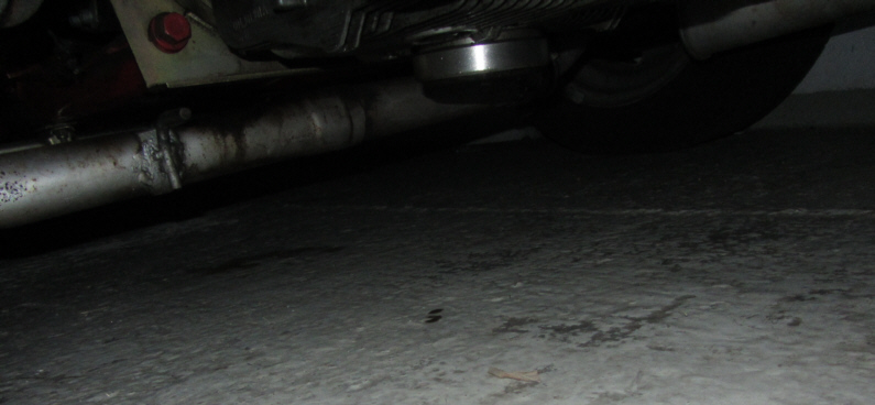

ich probier jetzt nix mehr. Hab jetzt ja das sperrefreie AT drin und werde das Öl so schnell nicht mehr wechseln, da es gut schaltet. Es sei denn, die Leckagen werden immer mehr und es liegt an dem Öl, was ja auch erst wieder durch probieren rauszubekommen wäre :roll:
Das wäre für mich noch eine Frage: verursachen gewisse Öl da mehr Leckagen? Sind sie dünnflüssiger und laufen sie dann nach außen durch die Dichtung und Spalte? Und was hat das mit den Temperaturen evtl. zu tun?

Die Viskositäten variieren, das sagt jedenfalls die letzte Quelle die ich herausgesucht habe und es ist auch das was sich für mich logischerweise unterscheiden muss. Ob das dann für Leckagen sorgt, kann man nicht sagen. Klar ein Öl das kalt sehr dünnflüssig ist, unterkriecht vorhandene Spalte besser als eins das dicker ist. Aber ich habe noch nie gehört, dass ein Leck größer/schlimmer wird, je mehr Öl es unterlaufen hat. Es ist ja immer ein konstant dicker Film vorhanden.
Absolut gesehen stehen unsere Autos viel dh das Öl ist oft kalt. Wenn es dann eher dünnflüssig ist, denke ich verlierst du mehr, als bei einem das dickflüssiger ist. Aber da werden wir von sehr kleinen Mengen reden. Da man ab einer gewissen Dicke nicht mehr schalten kann, weil die innere Reibung der Flüssigkeit zu hoch ist, wirst du ein ganz dickes Öl nicht haben wollen.

alles richtig.
ich frage mich nur, warum es seit dem letzten Getriebeölwechsel so richtige Pfützen unter dem Auto gibt? Nur Zufall? Weil das Getriebe jetzt gerade mal neu abgedichtet werden muss?
