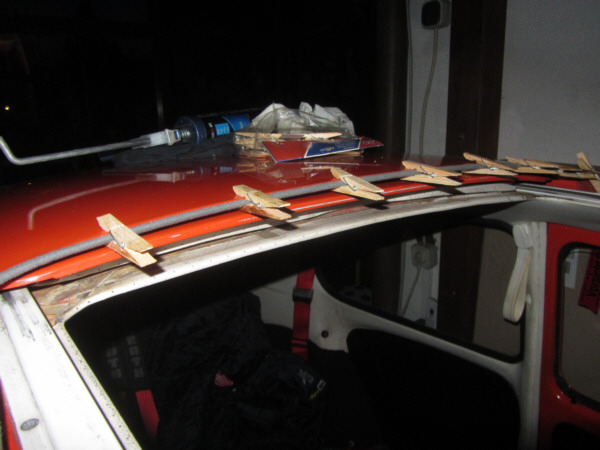

Re: Schiebedach 1302 Dichtung
Die erste Hälfte der Dichtung ist drin und muss nun "anbappen" ;)
