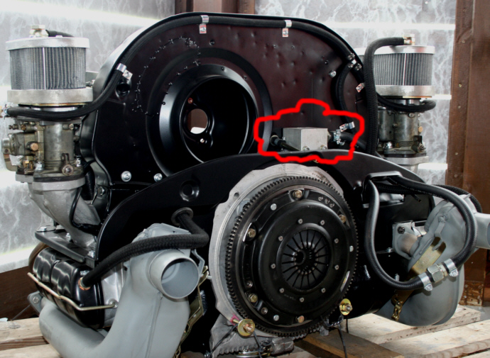

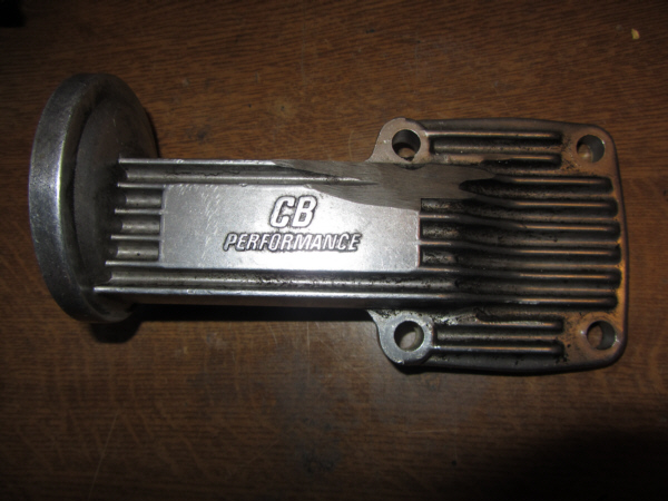

Re: Ölkühler am VW 1300 nachrüsten
- Meine Ölpumpe ist CB Performance und daran hängt ein großer Standard-Ölfilter
- Der Kühler (von Mercedes) hängt vorn dran (keiner mehr im Lüfterkasten)
- An Stelle des Original-Kühlers im Lüfterkasten kommt ein Thermostat vom Riechert (leicht versetzt,aus dem Lüfterkasten raus)
Ölpumpendeckel aussen.jpg (122.03 KiB) 7566 mal betrachtet
Du hattest mal gefragt warum Ölkühleradapterplatte nur bis 70 ist.
Es ist ein Adapter für ein im Gebläsekasten stehenden Ölkühler, nicht für den versezten.
Bei den Ölpumpen ist's ähnlich. Glaube 70/71 hat VW die Nockenwellenräder geändert + entsprechend braucht die Pumpe den passenden Ölpumpenantrieb.
Ölfilter: Die CSP-Pumpe ist eine Full-Flow Pumpe. Ölpumpen sind Zahnradpumpen + die bringen (ohne Überdruckventil) sehr hohe Drücke!
Sollte mal dein Ölfilter verstopft sein, so bringt die Pumpe irgendwas zum bersten! Es gibt Ölfiltergehäuse mit Überdruckbypass, sowie auch Ölfilter mit Überdruckbypass.
Alternativ zum Fullflowsystem kann man auch eine Nebenstromölkühlung einbauen.
Dazu nimmt man eine Doppelpumpe vom Automatikmotor. Die Pumpe hat bereits ein Überdruckventil. Filter, Thermostat, Kühler wie gehabt.
Du brauchst nur einen Ansaug (vom Ölsiebdeckel) + einen Öl-Einlass (Ventildeckel, Benzinpumpe oder Limasockel) machen.
Nachteil, es wird nicht das Öl der Druckkanäle gekühlt, sondern kaltes Öl dem Ölsumpf begemischt.
