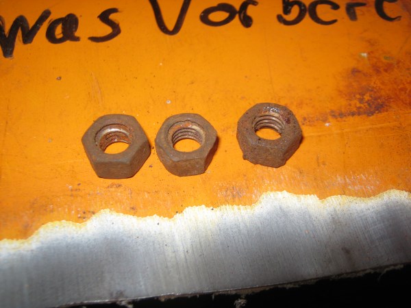

Re: Endschalldämpfer wechseln bei eingebautem Motor
Viererbande hat geschrieben:Da steht nur : selbstsichernde Mutter.
Die Muttern hatten einen Kupferkern.
So grob aus Erinnerung habe ich 3 Ausführungen.
1. normale Mutter mit Kupferkern. Die wurde auch bei anderen Herstellern an Abgaskrümmern + anderen heißen Abgassflanschen verwendet.
2. Mutter mit Dom + Kupferkern. Ähnlich einer üblichen sebstsichernden Mutter
3. Mutter mit gestauchter/gepresster Domerhöhung + Kupferkern. Das waren vrmtl. die orginalen VW-Krümmerschrauben?
Egal, der Hintergedanke war ja nur, das bei einer Demontage der geringstmögliche Schaden entsteht. Falls so nach 10 Jahren oder mehr, der Austausch eines Endschalldämpfers nötig wäre. ;)
Da war der 6-kant sowieso weggerostet + kein Schlüssel passt! Also bloss nicht festgerostet sein, das Gewinde schützen + ein abreißen des Stehbolzen verhindern.
Übrigends das MHD von damaligen Auspuffanlagen ist kein Witz!
Heutzutage kennen wir ja nur, das wir sie nach 5-7 Jahren austauschen müssen, weil sie von innen durchrosten!
Bei Urzeitmotoren waren sie für 'n Fahrzeugleben gut + sind höchstens von außen durchgerostet.

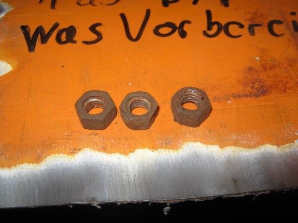

Ich habe mal in meiner Mutternkonvolutkiste gewühlt + welche mit Kupferkern gefunden. Die Bilder hänge ich aus "archéologischer" Sicht mal an.
Ich selber verwende solche Muttern nie. Stattdessen müsste Kupferpaste für die nächsten 10Jahre auch reichen!
