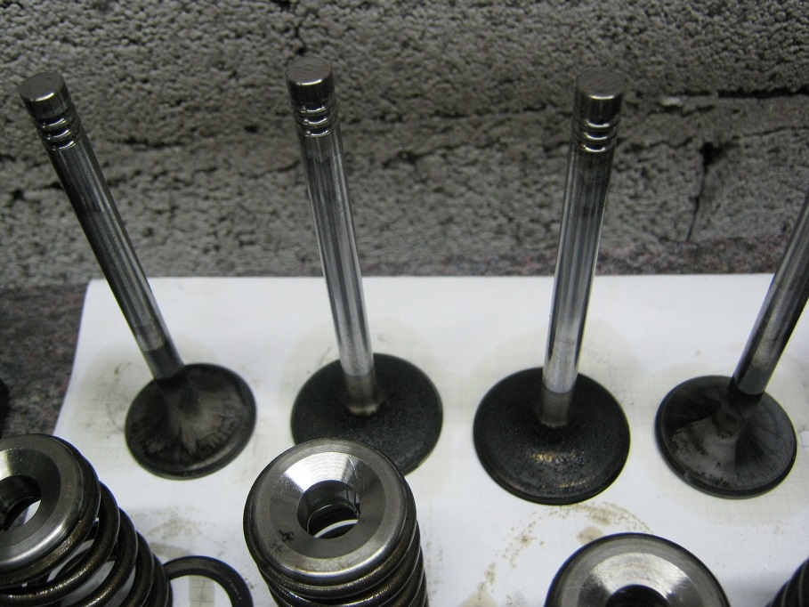

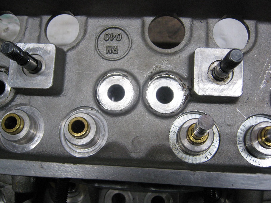

Hab jetzt leider nur Bilder der Schäfte vom Winter 16/17 , da waren die Köpfe ja runter weil ein Sitzring nicht ganz dicht war.
Man sieht aber recht gut die geschliffene Oberfläche ,diese Längsstreifen,die ja vom herstellen sind.Der kreisförmige Abdruck ist dann der Kugeleinsteller von Scat gewesen.Die sind ja rausgeflogen weil da einer so dunkelblau geworden ist das der über 400° gehabt haben muß.Die hatten aber nur die angeschliffene Fläche an der Kugel die in der Faust geführt war. Und nun sind die grossen MB Elefantenfüße drauf die den ganzen Schaft abdecken.
Vom zweiten zerlegen in 07/17 hab ich da keine Bilder gemacht,wollte nur schnell die Mahle verbauen anstelle der AA KuZ
Das sind aber auch alles Manleys.Die mitgelieferten Ventile bei den Köpfen habe ich ja nicht verbaut
