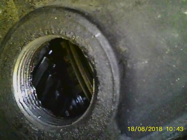

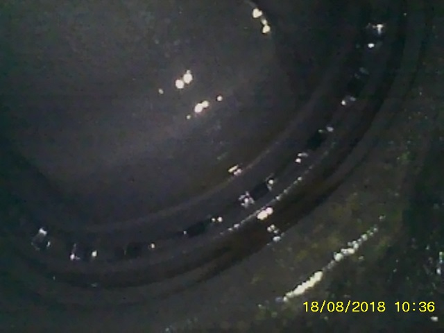

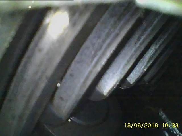

Hier nun noch Bilder und Videos mit der Wartungscam gemacht.
Das Differential durch die Ablaßöffnung

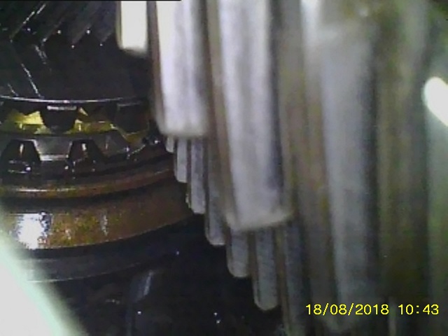

Tellerrad und Planetenträger

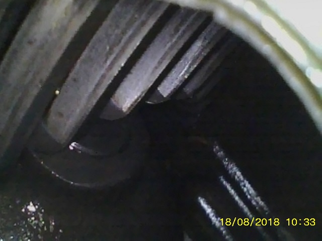

Lagerung
Dazu ein kleines Vid
https://www.youtube.com/watch?v=jbCLvA_ ... e=youtu.be

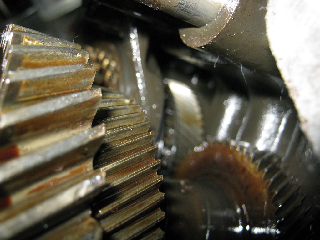

Nun in die Einfüllöffnung nach vorne.
Ich denke aber das grobe in der Öffnung ist sogar der 2te Gang,dann der 3te fein und ganz hinten das kleine grobe dann der 4te Gang
Hier im Vid sieht man das kleine grobe Zahnrad ganz links drehen.

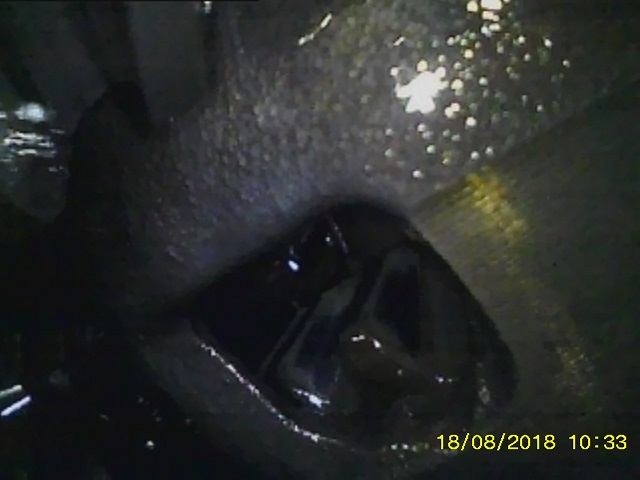

Und zum Schluß noch nach hinten unten. Schhiebemuffe (drehend) und Schaltklaue

Das Bild hat doch mal was von Steampunk !
Sind aber 2te grob ,3te und 4te Gang in feinverzahnt
