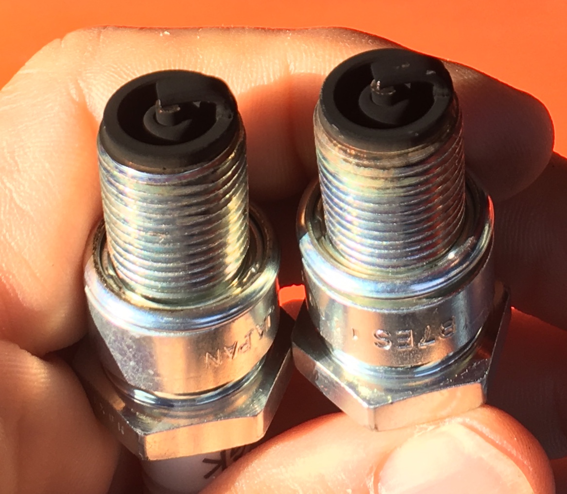

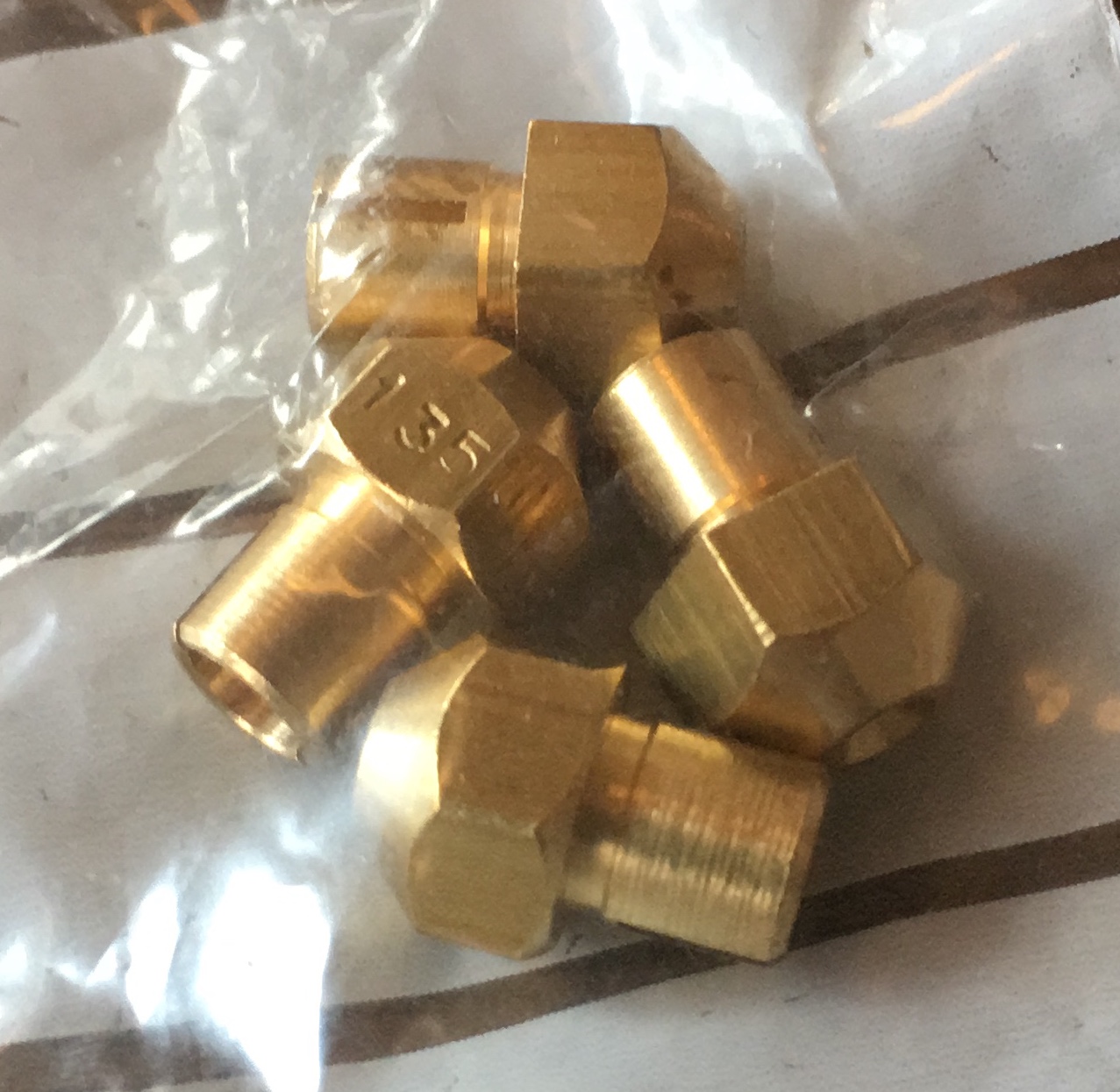

Also,
heute mit den 135er HD 100 km gefahren und dann getankt:
unglaubliche 9,4 l.
Jetzt kann ich aber nicht glauben, dass der Wechsel von 140 auf 135 so viel ausmacht. Meine Vermutung geht jetzt tatsächlich in die Richtung dass die Hauptdüsen verschleissen. Kann mir nichts anderes vorstellen. Ist das Messing schlechter geworden? Muss auch dazu sagen, dass die Dinger nun mehr als 50.000 ihren gestressten Dienst tuen.
P.S.
die neuen Kerzen waren mit den alten 140er Düsen auch wieder schwarz.
unglaubliche 9,4 l.
P.S.

Re: Spritverbrauch Weber 44
Die Düsen verschleißen nicht. Ich hab schon einige gemessen und selbst alte haben ihre Werte.
Was aber nicht immer passt sind neue Düsen,die messer ich auch genau nach .Ich hatte mal eine im Satz die war grösser als drauf stand. Heute werden ja leider auch nur noch billig gebohrt.Die von früher waren innen alle glatter und feiner gearbeitet als die heutigen .Also auch neue unbedingt nachmessen. Die sache mit den Spänen in den neuen Düsen hatten wir ja schon mal wo.
Ne Lambdasonde hätte gezeigt ob es die düsen ausmachen das Gemisch so weit einzusparen.
Hab aber heute in BBhausen noch ne Idee gehabt. Und zwar der Tacho !
Es gab Fälle da klemmte der.Zählte also nicht bei jeder Runde der Zahnräder sauber mit.Somit kann es auch sein das du 100km am Tacho stehen hast,aber in echt 130km gefahren bist.Das wären dann auch die 3 vermissten Liter.
Bei BB waren es übrigens 8,6 Liter auf 100km die ich vor 2 Jahren mal errechnet hatte . Habe über den ganzen Sommer peinlichst genau aufgeschrieben was ich wann getankt hatte.
Das mit dem Tacho habe ich schon mit dem Navi abgeglichen und das liegt so bei 10% Abweichung und ist schon berücksichtigt. An dem liegt der Mehrverbrauch nicht.
