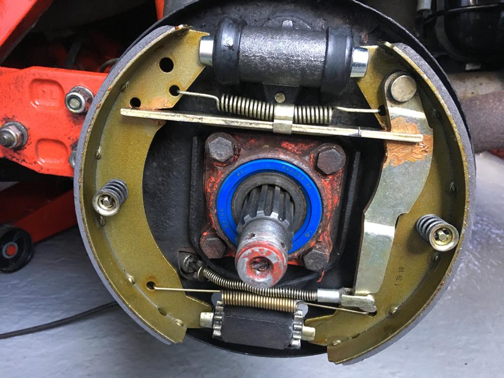

Ne Presse wenn es festgemuffelt ist oder eingelaufen.
Wenn es so lose ist dann ist das der Weg wie man es auseinaderbaut.
Oder die vor euch haben da etwas zuviel Material an der Welle weggeschliffen damit es leicher zusammen geht ?
Ich hab damals auch keine Presse gebraucht,weder auseinader noch zusammen. Etwas klppfen hat gereicht. Gehalten wird das ja alles im Verbund mit der Mutter an der Bremstrommel. Sollten die aber einen Abstandsring oder einen Anlaufring vergessen haben war das unter Umständen immer etwas lose,konnte sich somit beim fahren bewegen und ist darum nun auch nicht festgesetzt miteinander. Da muß dann nun mal alles auseinander und angesehen werden ob Spuren vom "arbeiten" der Teile aneinmader zu finden sind.
Re: Hinterradwelle Bewegung

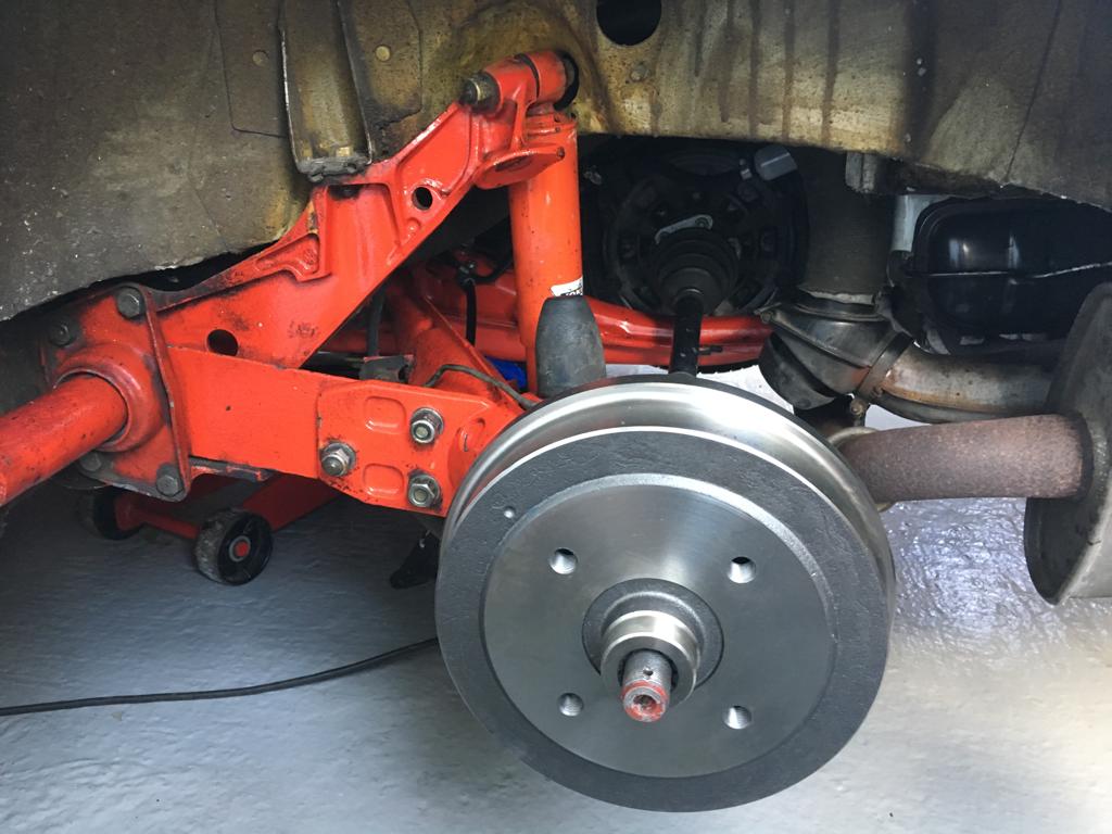

Habe jetzt erst mal wieder alles zusammengebaut und das Lagerspiel links und rechts geprüft und es ist auf beiden Seiten gleich wenig . Ich lass das jetzt erst mal so und irgendwann mache ich die Lager sowieso neue wenn es unbedingt sein muss .
