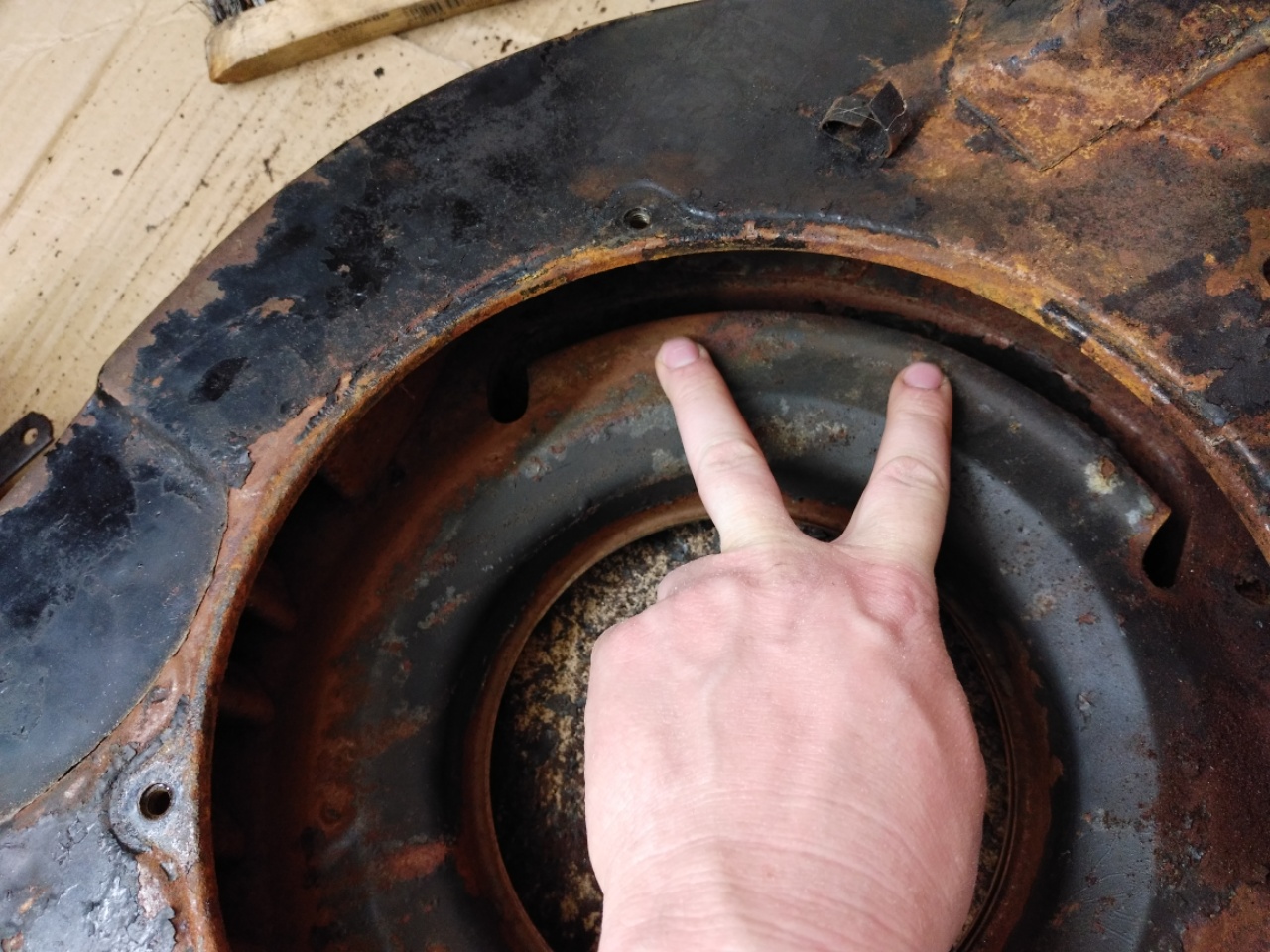

So geht die Luft zum Ölkühler.
Hier ist ein Schlitz da drückts die Luft durch.
Saust dann durch den runden Tunnel.
Und kommt hier zur Hundehütte.
Gibt aber noch n kleinen Bypass, ob der tatsächlich zum Ölkühler geht, oder direkt in den Abluftkanal weiss ich nicht.

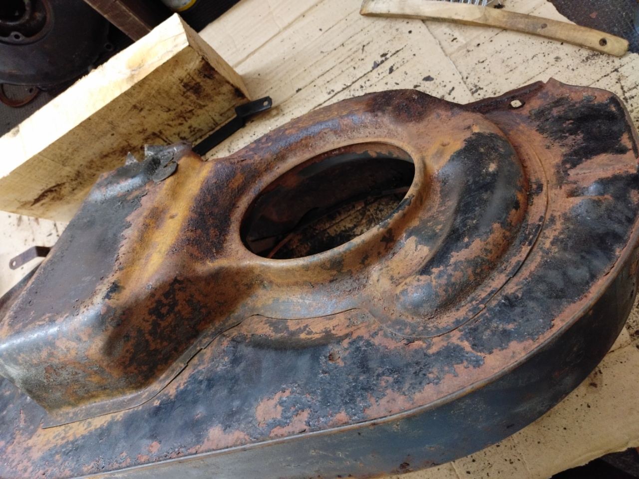

Hab gerade n paar ölige, schmierige Bleche in meine Werkstatt-Spülmaschine gepackt, bin aufs Ergebnis gespannt.
Wasser kommt normal aus der Leitung, Abwasser geht inn Kanister. :D
Re: Flo's 1600er
Ergebnis ist gut. Es ist nicht alles weggegangen, aber das Meiste. Nur in verwinkelten Ecken hängt noch bissl was. Ein 2. Spülgang würde den Test entfernen. Aber das geht auch beim Entrosten weg.
:o Die Spülmaschine hat etwas mehr als 20L rausgehauen. Da hat der 20L Kanister nicht gereicht. Musste zwischendurch noch was in nen kleineren Kanister umfüllen.
