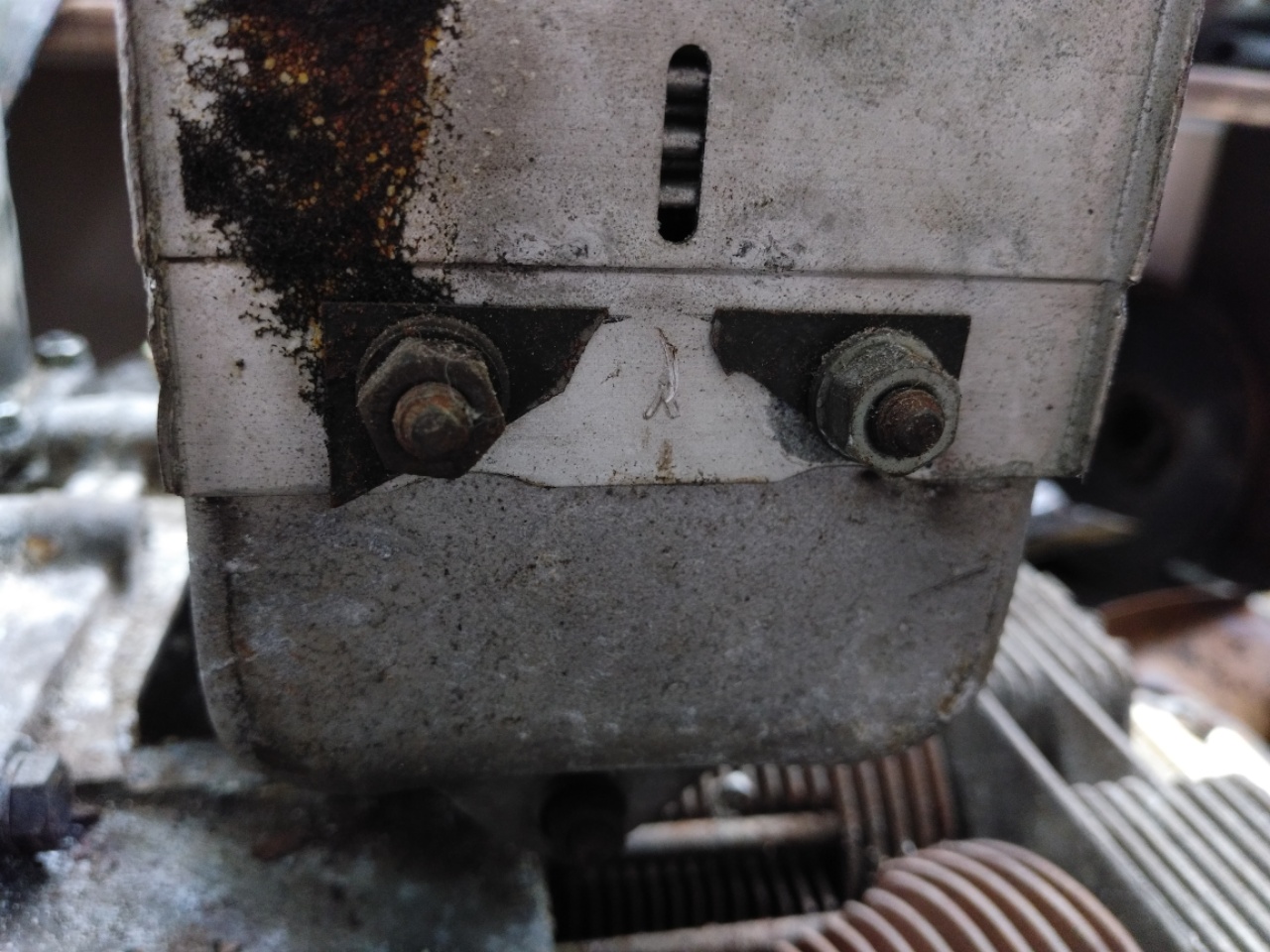

Zum befestigen des Ansaugrohrs ist bei mir am Gehäuse keine Schraube sondern ein Stehbolzen.
Mal sehen ob der von der Länge reicht.

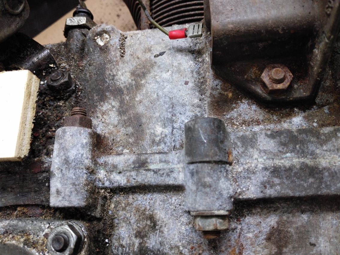

Hier am Ölkühler war scheinbar mal n Blech dran.
Ist das dieses hier? Hat das jmd rumliegen?
http://www.kaeferklein.de/shop/themes/k ... 52a27c6858
Aber egal wie ich's drehe und wende, kann mir noch nicht so richtig vorstellen wies drankommt.
Die Runde abstehende Nase in Fahrtrichtung rechts und das Gewinde ans vordere Motorabschlußblech?

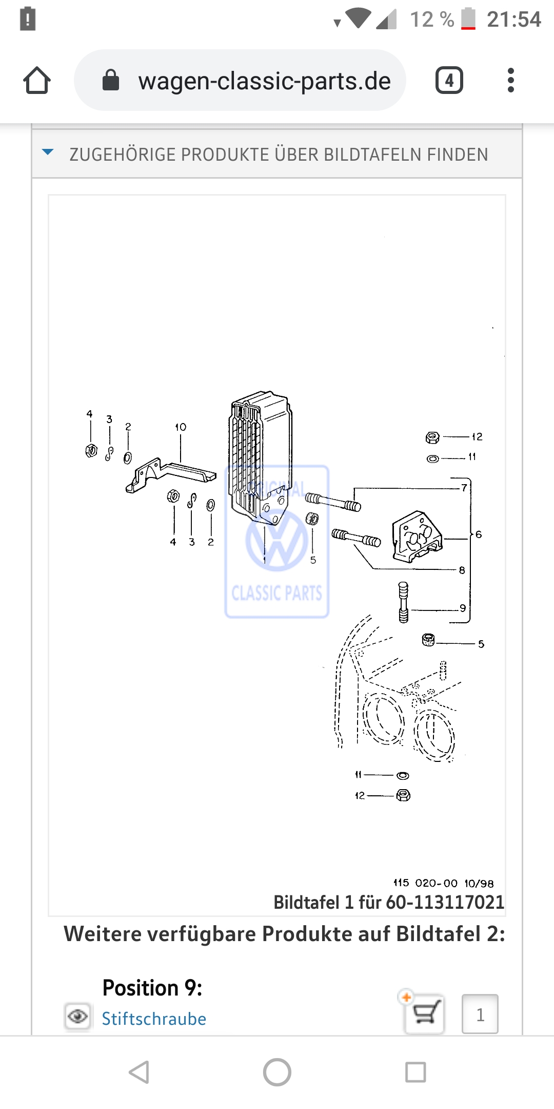

Re: Flo's 1600er
Jetzt weiss ich wenigstens wie es hingehört. Siehe Nr. 10
Im So wird's gemacht, ist das Blech nicht abgebildet.
Re: Flo's 1600er
Den Stehbolzen mußt du tauschen,deiner ist zu kurz.
Und das Blech,ads dient um Hundehütte "abzudichten". das zwingt die Luft DURCH den Ölkühler und nicht dem geringeren Wiederstand folgend nebenher vorbei an die Umgebung.
