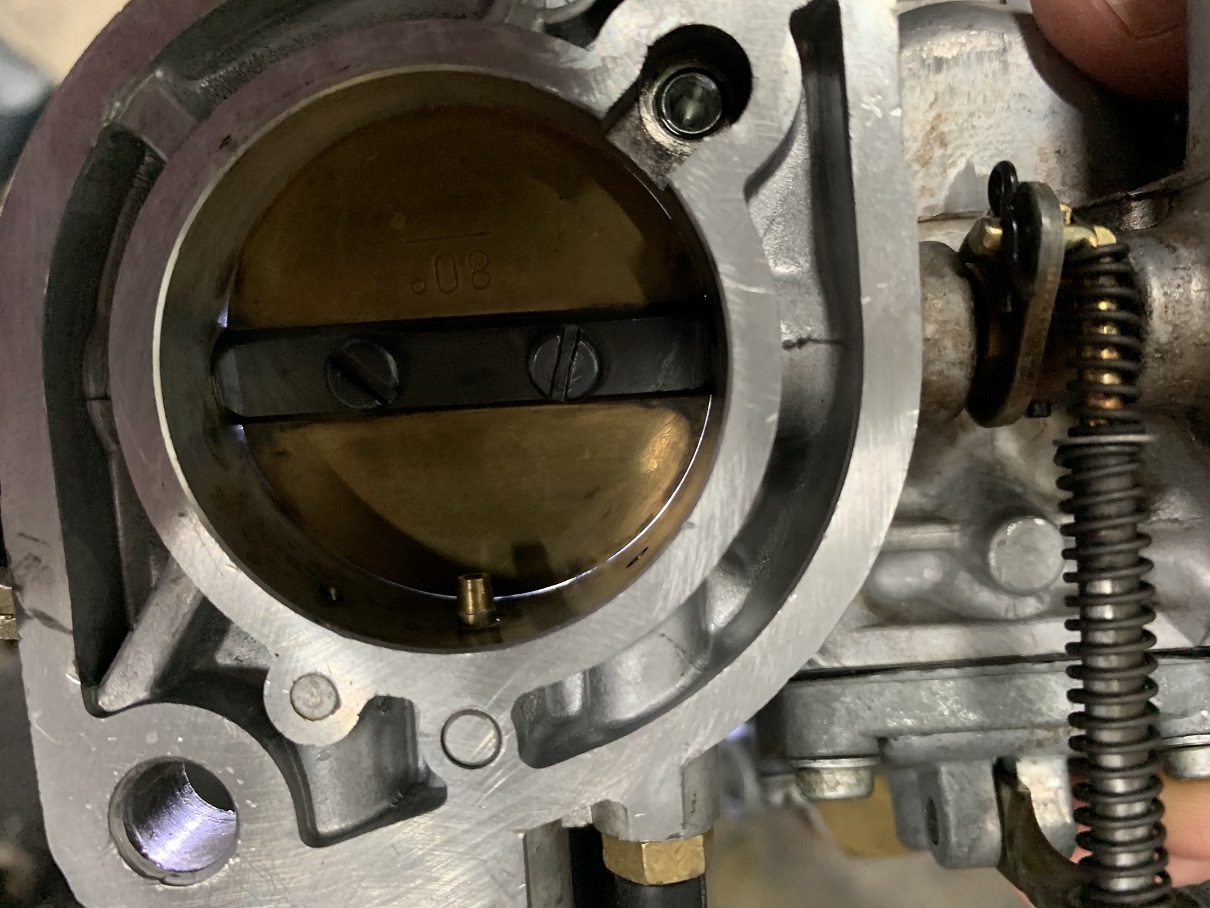

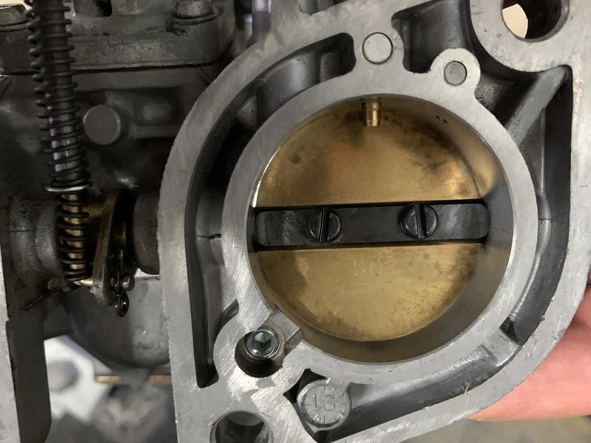

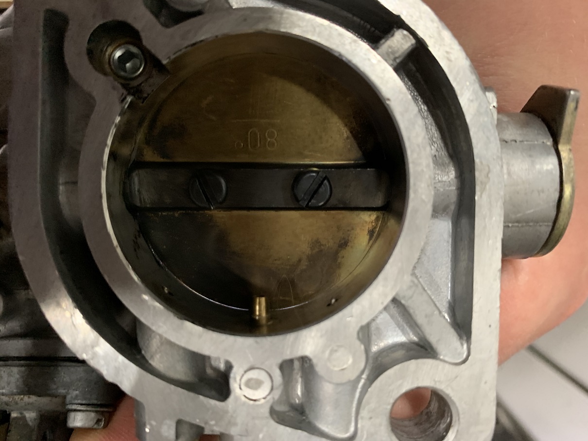

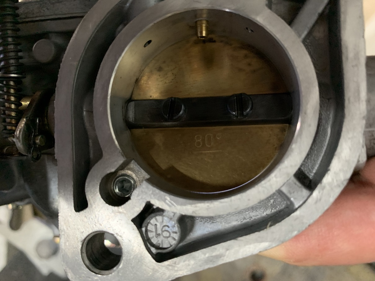

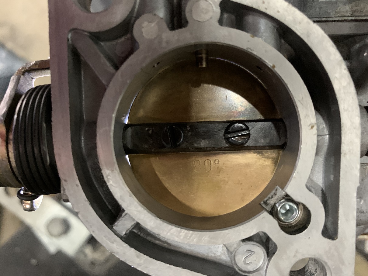

Hier mal noch die Bilder von den DK - habe mal ne Lampe drunter gelegt, damit man es besser sieht. Die Anschlagschrauben sind ganz raus, Hebel liegen als nicht an:
- Zerstäuber sind richtig herum drin
- Schwimmerstand ist 10 mm geschlossen, Federkugel nicht gedrückt
Ich glaube ich bin einfach zu doof...

Im ersten Bild seh ich links über der Welle viel Licht.
Haben die Wellen axiales Spiel ?
Meine Klappen waren an der Stelle so eingearbeitet das da etwa 1mm gefehlt hat vom Material.An der Klappe abgeschabt,Gehäuse aber nicht ausgearbeitet. Mit den neuen Klappen war das dann aber bestens.Axialspiel hab ich dann mit neuen Klappen und Ausgleichsscheiben (selbstgebaut) eingestellt.Das ganze dann mit gekapselten Lagern die auch garantiert keine Luft durch lassen.
Im anderen Bild sieht man nen hauch von Licht rundum,das sieht ok aus. Nach Bildern aber immer schwer zu sagen sowas.
Schau mal im Bild,unten die Klappe,links.Da sieht man das die da wo die Welle liegt nen mm länger ist als der restliche Rand. Da schleicht sich dann mit den Jahren beim fahren ein immer schlechter Motorlauf ein. Klappe mit Welle wandert nach links und rechts wird der Spalt weiter. Drückt man die Welle nach rechts kann man links an der Klappe durchsehen. Nicht gut.Verschleiß. Überarbeitung nötig.
