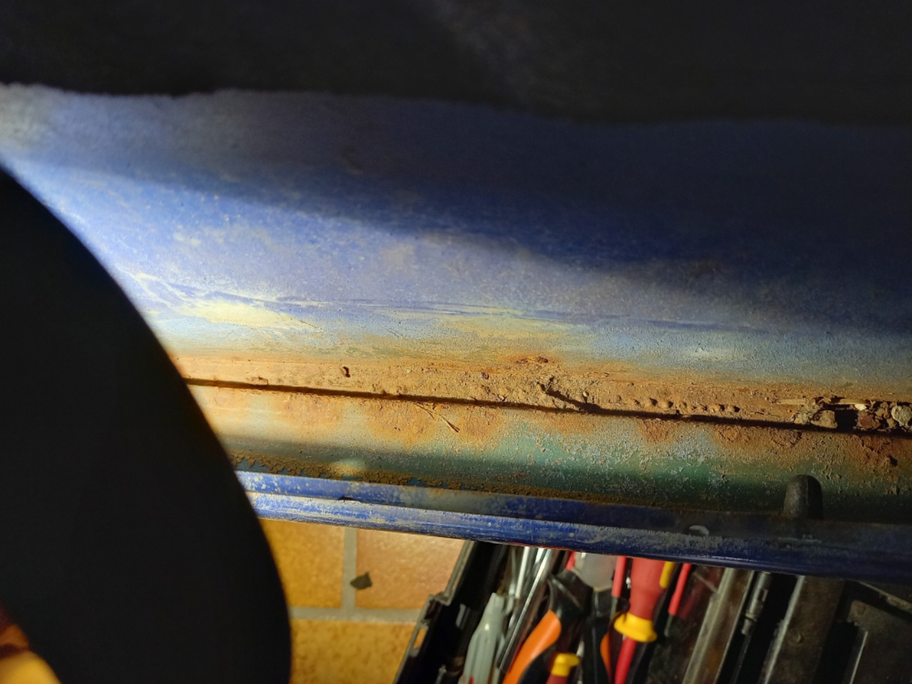

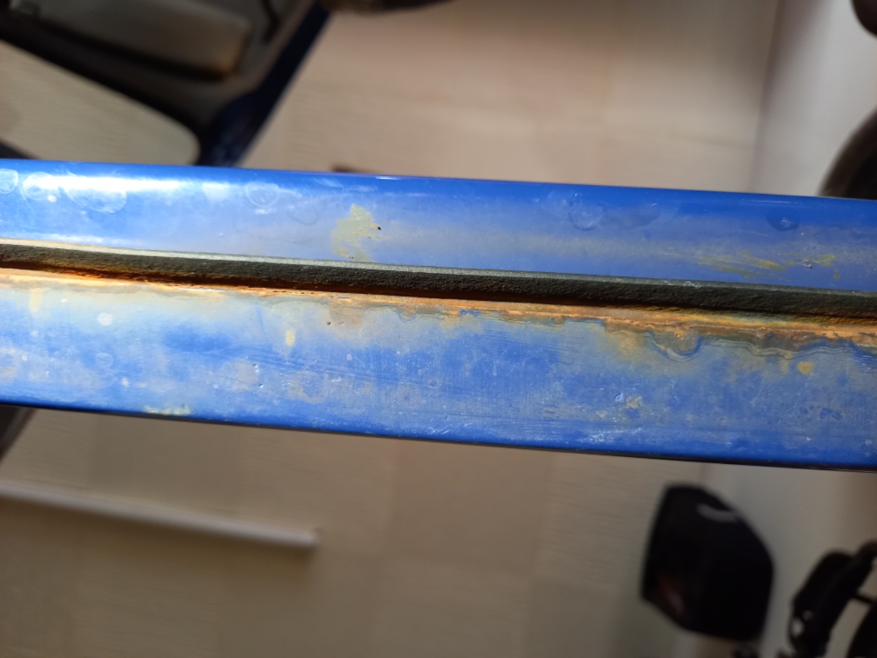

Wenn die Sachen eh grad auseinander sind kümmere ich mich um die Unterkante der Türe. Die hat Rost.
Wie gehe ich da am besten vor?
- Abschleifen wo man dran kommt
- Rostumwandler
- Grundierung
- Farbe
- Fertan

Zu dem Rostschutz:
Auf deinem ersten Bild siehts so aus, als ob es schon ein bisschen mehr als nur Kantenrost ist. Schleife es defitiv komplett auf, ich wäre sogar so brutal und würde das mit der Drahtbürste auf der Flex machen, um auch stecknadelgroße Löcher sehen zu können, falls vorhanden.
Da das eine Kante ist, würde ich Owatrol als Rostschutz nehmen. Da musst du schauen, ob sich dein gewünschter Lack damit verträgt. Der Vorteil an Owatrol ist, dass es in Spalten kriecht und sowohl ölig ist, als auch nach außen zu einem Lack aushärtet. Ich benutze da drauf dann nochmal eine Grundierung und (später) Lack.
Kommst du von innen weit genug an die Rückseite der Kante? Wahrscheinlich wieder eher Chrissi
Dann solltest du da auch möglichst Rost abschaben und zumindest mit Fluid Film oder sonstigem kriechendem Fett versuchen den Rost zu verlangsamen. (Die Wasserablauflöcher aber wieder frei puhlen und das von Zeit zu Zeit wiederholen).
Viel Erfolg dabei und hoffentlich ist es nicht so zerfressen, wie ich nach dem ersten Bild befürchte...

Fertan am Ende war natürlich quatsch. Meinte Fluid Film.
Ja mal sehen wie ich dran komme. Mit der Zopfbürste muss man halt aufpassen wegen dem Gummi.
Aber dann ist mein Plan ja nicht so daneben.
