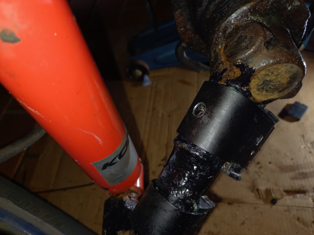

Ja komisch.
Vlt wurde das irgendwann weggespart. :?:
Oder die Aussparung für den Pickel war im Guss irgendwann zugesetzt und der Pickel damit nicht mehr vorhanden. Irgendwann wusste keiner mehr wofür das Loch in der Schelle da ist und man hat es weggelassen. :D
Re: Stabi-Schellen
Ha! Geschafft! Mitm Kumpel zusammen gings etz.
Und wie immer hatte der Vari den passenden Tipp! ;)
In den Schellen waren zwar keine Löcher, dafür aber die Pickel auf den Traghebeln, also haben wir selbst die Löcher gebohrt.
