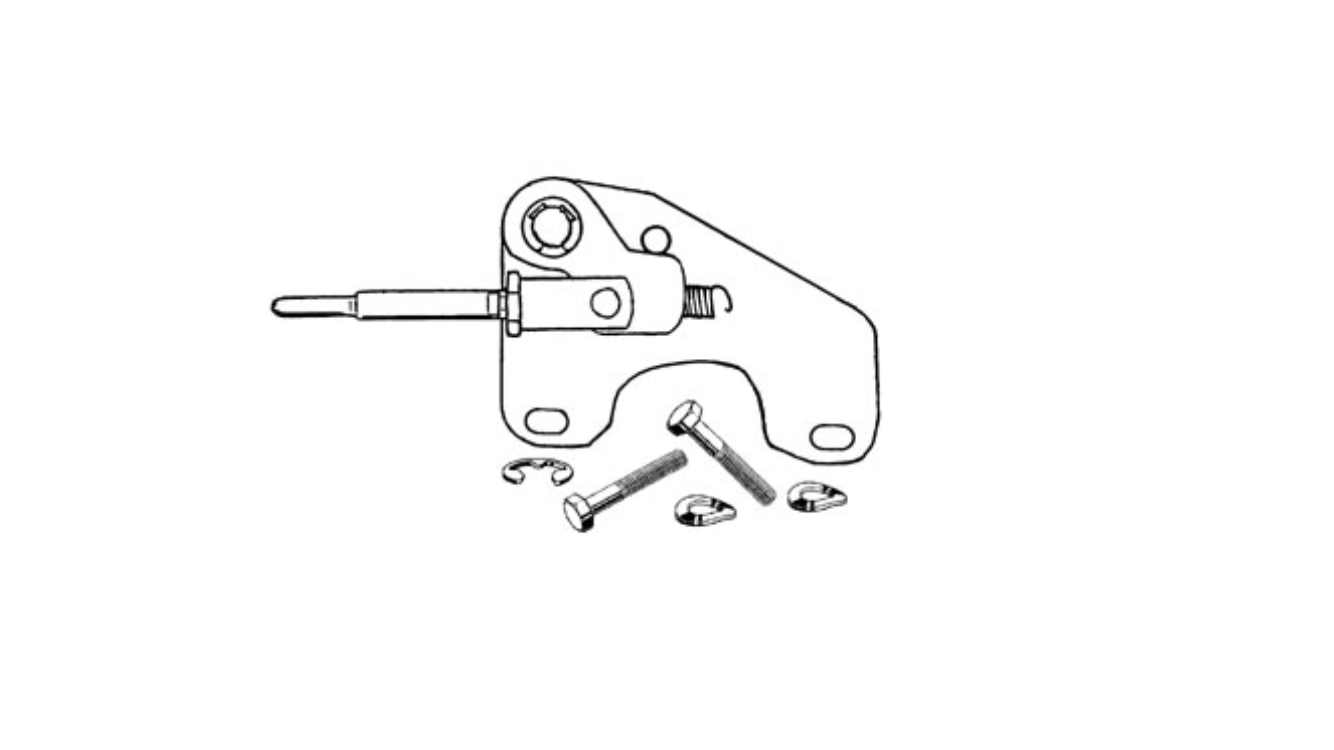

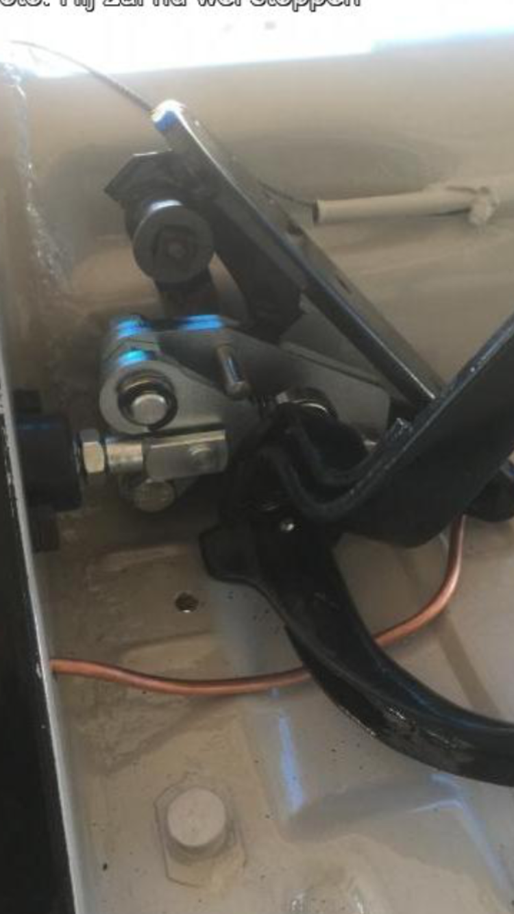

Hallo,
Ich habe mal Fotos aus dem Netz genommen, da bei mir aus o.g. Gründen noch nicht montiert.
Sicher gibt es auch andere Wege, das Thema Bremskraft zu regeln. Ich selber habe da ohnehin kein Problem damit aber das Fahrzeug wird für meine Frau aufgebaut.
Ich hoffe irgendjemand hat einfach noch eine Montageanleitung dafür oder zumindest eine Erklärung hierzu.
Vielen Dank.
Markus
Vielen Dank.
Markus

Re: Mech. Bremskraftverstärker
Sorry habe auch keine Montageanleitung.
Aber ein bisschen was kann man erkennen. Die unteren beiden Löcher sind wohl zur Befestigung am Pedalträger.
Der Bolzen dient als Endanschlag beim Loslassen. Aber natürlich muss auch hier ein gewisser Leerweg am Pedal vorhanden sein!
Wenn ich die Übersetzung richtig interpretiere dann muss der Leerweg am Pedal entprechend der Übersetzung größer sein als original.
Den Übertragungspunkt von Pedal zu BKV kann ich nicht erkennen, ergibt sich aber am Objekt.
Ich bin mir nicht sicher, aber ist die Kupferleitung auf dem Bild anders verlegt? Evtl. ist der BKV der originalen Verlegung im Weg.
Wie gesagt, das Foto ist aus dem Netz.
Bei mir läuft die Bremsleitung vor der Pedalerie vorbei.
