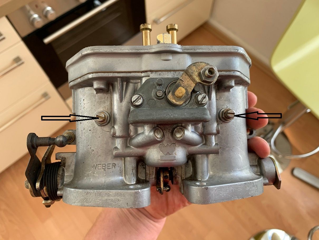

Hallo,
ich habe den 40 IDF 70
wie müssen die Stftschrauben für den Vorzerstäuber eingestellt werden? Bild im Anhang
Vielen Dank
Re: Weber 40 IDF 82/83 - Umbau auf Stand 68/69
Da stellt man nichts ein. Die halten nur fest.
Die Schraube eindrehen bis es ausreichend geklemmt ist und dann mit der Mutter sichern um die Venturis zu halten im Gehäuse.
