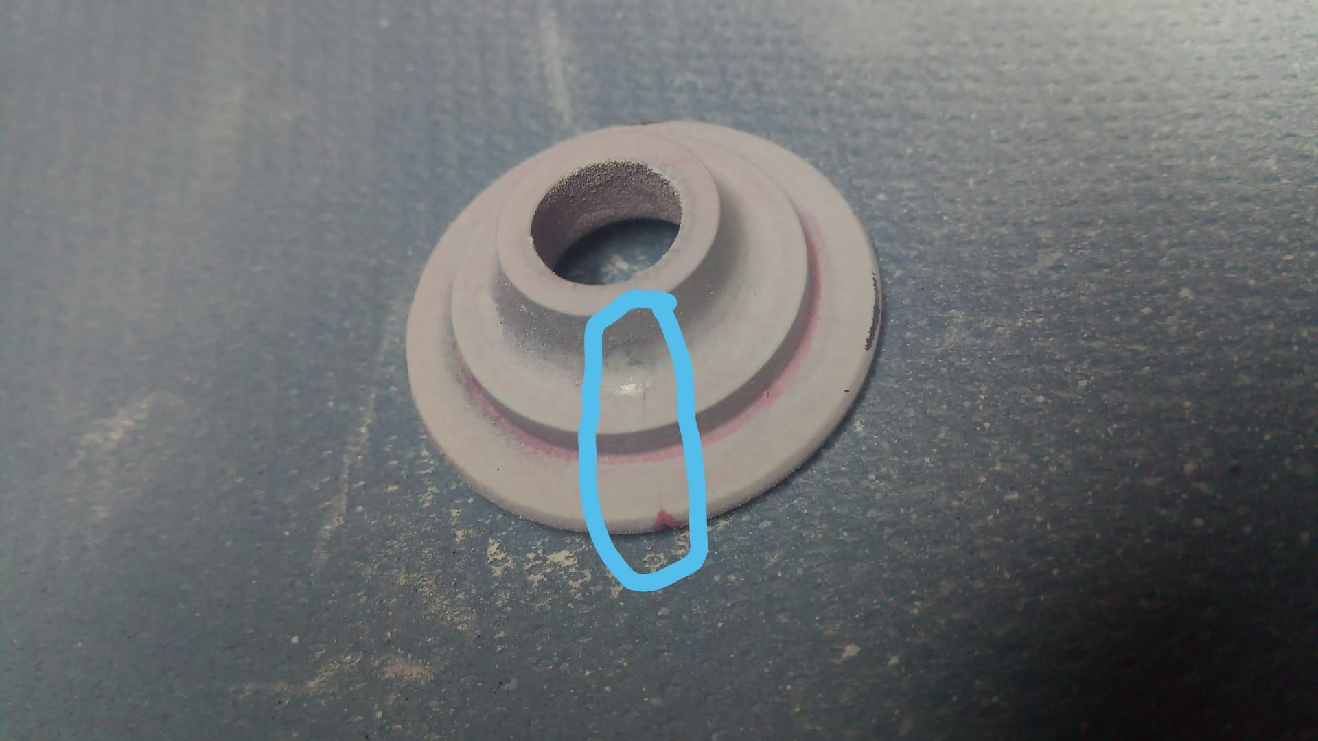

Warum es so wichtig ist jedes bewegliche Bauteil zu prüfen

Re: Warum es so wichtig ist jedes bewegliche Bauteil zu prüfen
Das wäre lustig geworden wenn das beim Fahren auseinanderfällt.
Kaum fertig der Motor und schon platt ......
Oh ja
Es war ja aus einem gebrauchten Zylinderkopf...
Zum Glück hatte vorher was weniger schädliches versagt...
Und das bei einem Teil für 5 Euro
Soll das ein Ventilfeder-Teller sein?
Ja, sieht nach 'n Ventilfederteller aus.
Aaaaaber auf dem Bild irgendwie 'n merkwürdiges Material. Sieht nicht nach Orginal aus.
Untypisch ist auch, das er 'n Riss bekommen kann, weil die Orginalfedern ihn ja gleichmäßig belasten, was einen Ermüdungsbruch ausschließt.
Normal ist der aus gepresstem Stahl. Dieser sieht eher nach Grauguss oder Rotguss aus. Das typische Riss/Bruchbild ist auch ein Indiz dafür.
Ich vermute, das es ein selbstgebasteltes Drehteil ist, was durch Hitzeschwankungen gerissen ist.
Meine Empfehlung; ALLE Teller austauschen + die Federn überprüfen!
Da könnte Uwe recht haben. Original ist ein Stahl der bestimmt eher verbiegt als bricht.
Das schreit nach einer Hammerbiegebrechprobe bei Altteilen
